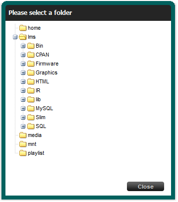

Si je choisis dans LMS le folder, les seuls choix que j'ai sont ceux-ci:
Une idée ?

Dans lms dockerisé, ds les settings ou l'on mappe le folder music , les choix sont comme dans mon premier post alors que cela devrait être:
Et donc, étrangement, d'autres ont le même problème mais la solution proposée ne fonctionne pas chez moi (changement des droits nfs).

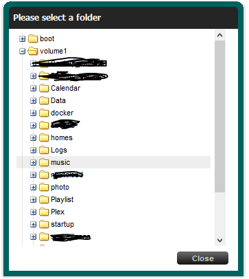

Ca ne devrait surtout pas être ce que tu dis (dernière image), ça voudrait dire que LMS a accès a bien trop de choses.
Ce que tu vois dans la première image correspond déjà plus à ce qu'il faut en attendre.
Par contre, à la racine du conteneur, tu devrais voir apparaître un dossier config et music a minima (il y a aussi un dossier playlist dans la doc).
Je pense que tu as monté les deux premiers correctement : par exemple /volume1/docker/lms/config -> /config et /volume1/music -> /music (ce dernier en lecture seule), mais le problème vient sûrement du couple PUID/PGID, 1000/1000 c'est pour une distribution Linux classique, pas du tout le cas de DSM. Donc il te faut obligatoirement spécifier ces variables.
Le mieux est de faire un utilisateur et groupe dédié, il faut a minima que le groupe donne les droits sur les dossiers utiles (lecture seule sur /volume1/music, lecture/écriture sur le dossier dans lequel tu montes la config du conteneur et éventuellement le dossier playlist. Attention que ton utilisateur fait automatiquement partie du groupe users, si tu as interdit l'accès à un des dossiers concernés à ce groupe, ça prend le pas sur toutes les autorisations que tu pourrais donner par ailleurs.
Donc pour résumer, créer un utilisateur et un groupe dédié lms/lms par exemple, donner les droits nécessaires au groupe, vérifier que le groupe users n'interfère pas.
Aucune raison que ça ne fonctionne pas après ça, modulo les erreurs éventuelles de création du conteneur.
Pourtant, cette image représente les accès qu'a le package officiel, donc, non dockerisé, et, je n'ai jamais dû modifier des droits.

il y a 1 minute, goerges a dit :
C'est une grosse brèche de sécurité. C'est là que la virtualisation ou la conteneurisation sont d'une grande aide, on n'expose que le minimum.
