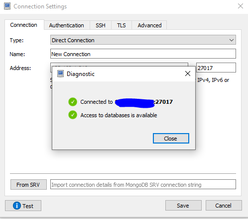

si je fais la connexion directement cela fonctionne (en gros juste avec ip/port) mais si je passe par une authentification en ssh cela ne fonctionne pas et c'est justement par la que je veux passer.

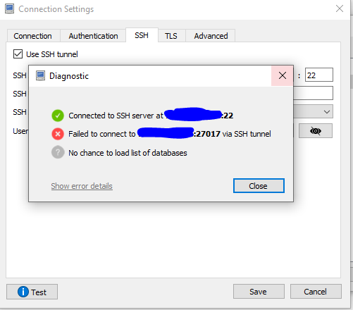

je vais essayer d'être précis robot 3T permet une connexion en ssh(image 2) en + en l'authentification (image 1)
la connexion ok en ssh mais impossible d'accéder a la base de donnée en ssh

l'habitude ^^ oui c'est bien ip local pour info le ssh fonctionne bien avec putty.
Essaie la configuration suivante : pour le tunnel SSH, IP_locale_du_NAS:22, pour MongoDB : 127.0.0.1:27017
déjà essayer cela ne passe pas. j'ai l'impression que le nas bloque ensuite la recherche
