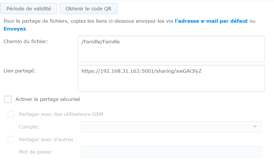

diabolyk34 Posté(e) le 28 janvier 2021 Posté(e) le 28 janvier 2021 Salut tout le monde, Maintenant que j'ai bien tout configuré je cherche à faire un partage à la manière de wetransfer. Je voudrais partager des fichiers ou carrément un dossier de mon NAS avec papie mamie... je cherche un moyen simple et efficace de le faire. WeTransfer par exemple est facile d'utilisation, je voudrais créer un lien cliquable pour pouvoir télécharger le fichier souhaité via un navigateur sans configuration particulière pour la personne qui télécharge. Est-ce possible ? comment ? avec un paquet à installer ? Merci ;) 0 Citer
Mic13710 Posté(e) le 28 janvier 2021 Posté(e) le 28 janvier 2021 Dans file station, sélectionner le dossier ou fichier à partager. Bouton Action, Partager. Un lien sera généré. Il est possible de définir la durée de validité du lien, un mdp et/ou avec certains utilisateurs. Vous pouvez même avoir un QR code. Mais, parce qu'il y a un mais, il faut que le NAS soit correctement paramétré pour que les liens fonctionnent. Si vous utilisez Quickconnect, en principe il n'y a rien à faire. Sinon, il faut que le lien externe vers file station soit opérationnel, soit en direct, soit via le reverse proxy, que les ports correspondants (7001 pour file station, ou 443 si reverse proxy) soient ouverts et dirigés vers l'IP du NAS, que le parefeu ne bloque pas le trafic venant de papie mamie, et que les paramètres Avancées de l'accès externe indiquent l'url qui permet d'accéder à file station, avec le port https correspondant (7001). Enfin, le mode de connexion à DSM ou à file station a son importance car il conditionne le mode de création du lien. En effet, si vous vous connectez en http, le lien généré sera en http. Si vous vous connectez en https, le lien généré sera en https. C'est un truc débile, mais c'est comme ça. 0 Citer
diabolyk34 Posté(e) le 28 janvier 2021 Auteur Posté(e) le 28 janvier 2021 ok merci donc si je comprends bien il faut que j'ouvre le port 7001 en plus du 5001... ? Par contre ça me sort une adresse comme ça : Alors que je voudrais un lien avec mon adresse type xxxx.freeboxos.fr Comment faire ? 0 Citer

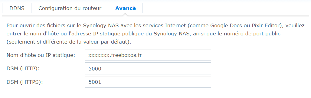

Mic13710 Posté(e) le 28 janvier 2021 Posté(e) le 28 janvier 2021 Ca fonctionne aussi avec le 5001. L'IP indiquée et celle du NAS. Il faut que ce soit l'IP publique ou le ndd qui pointent vers votre box il y a 12 minutes, Mic13710 a dit : et que les paramètres Avancées de l'accès externe indiquent l'url qui permet d'accéder au NAS ou à file station, avec le port https correspondant (5001 ou 7001). 0 Citer

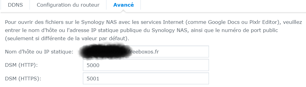

diabolyk34 Posté(e) le 28 janvier 2021 Auteur Posté(e) le 28 janvier 2021 (modifié) il y a 3 minutes, Mic13710 a dit : Ca fonctionne aussi avec le 5001. L'IP indiquée et celle du NAS. Il faut que ce soit l'IP publique ou le ndd qui pointent vers votre box Ici ? Tout fonctionne sans le remplir mais sinon je dois mettre comme ça ? Modifié le 28 janvier 2021 par diabolyk34 0 Citer
Mic13710 Posté(e) le 28 janvier 2021 Posté(e) le 28 janvier 2021 Si le nom xxxxxx.freeboxos.fr est bien le ddns lié à votre IP publique et que le 5001 est bien dirigé vers l'ip du NAS alors c'est bon. Je vous déconseille d'ouvrir le 5000 vers l'extérieur. Si vous l'avez fait, supprimez la redirection dans le routeur. Il n'est déjà pas recommandé d'avoir un accès à DSM par internet sur le https (5001), ouvrir le NAS en http (5000) c'est transmettre en clair les infos sur la toile et permettre à n'importe quel hacker de seconde zone de se connecter à votre insu. 0 Citer
diabolyk34 Posté(e) le 28 janvier 2021 Auteur Posté(e) le 28 janvier 2021 J'ai fais comme ça et mon lien ne fonctionne pas... https://ddns.freeboxos.fr:5001/sharing/HTTbPkayX Il existe pas un paquet synology pour automatiser tout ça et que ce soit simple de partager un lien ? 0 Citer
Mic13710 Posté(e) le 28 janvier 2021 Posté(e) le 28 janvier 2021 Merci de ne pas citer inutilement l'intégralité du message précédent. Ca n'apporte rien à la compréhension et rend le sujet indigeste. Merci d'en tenir compte à l'avenir. Vous êtes chez free et vous avez très probablement une IP partagée avec une plage de ports limitée. A vérifier dans l'interface de votre freebox http://mafreebox.freebox.fr/ menu Etat de la freebox. Si le 5001 ou le 7001 sont hors plage, il est bien évident que vous ne pouvez pas joindre le NAS par ces ports. Soit vous choisissez des ports dans la plage, que vous reportez dans le panneau Avancée, soit vous faites une demande d'IP full stack pour avoir une adresse IP qui couvre tous les ports. Si ce n'est pas le cas, essayez en remplaçant dans le lien le 5001 par le 7001 et dirigez dans le routeur le 7001 vers l'ip du nas. A vérifier aussi à l'aide de https://dnslookup.fr/ si votre ddns est correct. Il doit vous renvoyer votre IP publique il y a 6 minutes, diabolyk34 a dit : Il existe pas un paquet synology pour automatiser tout ça et que ce soit simple de partager un lien ? Oui, c'est file station. Il n'y a pas de paquet dédié car il n'aurait guère d'utilité puisqu'il faudrait de toute manière procéder aux réglages ci-dessus. 0 Citer
diabolyk34 Posté(e) le 28 janvier 2021 Auteur Posté(e) le 28 janvier 2021 Oui pardon je vais éviter de citer... J'ai fais une belle erreur d'inattention, je suis un âne... j'ai laissé le port 5001 et pas mis celui de ma freebox en redirection mais c'est bon c'est corrigé et ça a l'air de fonctionner. Désolé... Mais merci bcp pour votre aide 😉 0 Citer
