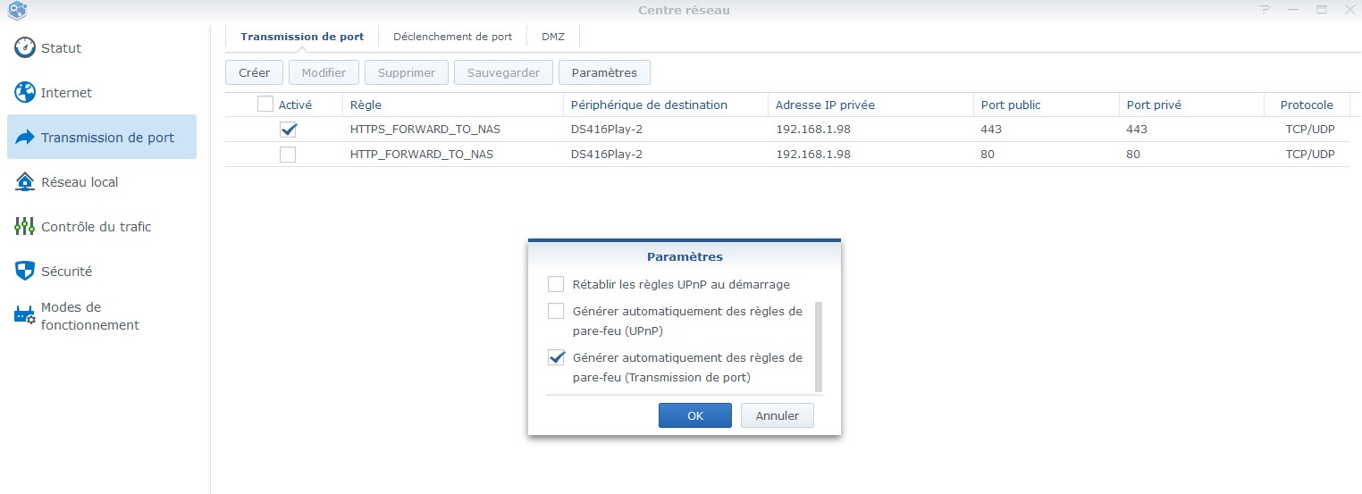

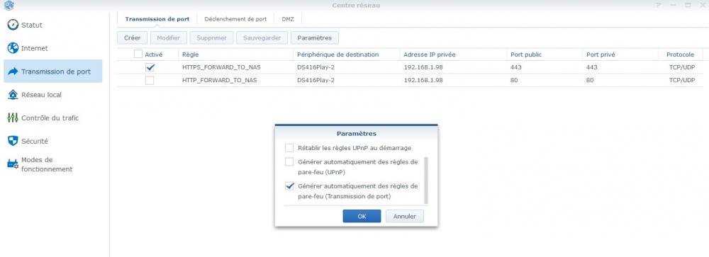

En fait concernant la dernière ligne, ce n'est pas une règle de parefeu, c'est une règle de transmission de port qui apparait dans les régles du parefeu.
On peut via les parametres dans le menu "transmission de port" choisir de faire apparaitre ces règles ou pas dans les règles de parefeu.
Ma régle sur le port 443 sert a rediriger le trafic HTTPS pour photostation et applications diverses via le reverse proxy. Et du coup non on ne peut pas la modifier. Pas a ma connaissance en tout cas, c'est là qu'intervient le parefeu du NAS qui lui n'autorise que les IP situées en france.
Je n'active la régle qui redirige le trafic http sur le NAS uniquement quand je renouvelle le certificat let's encrypt.

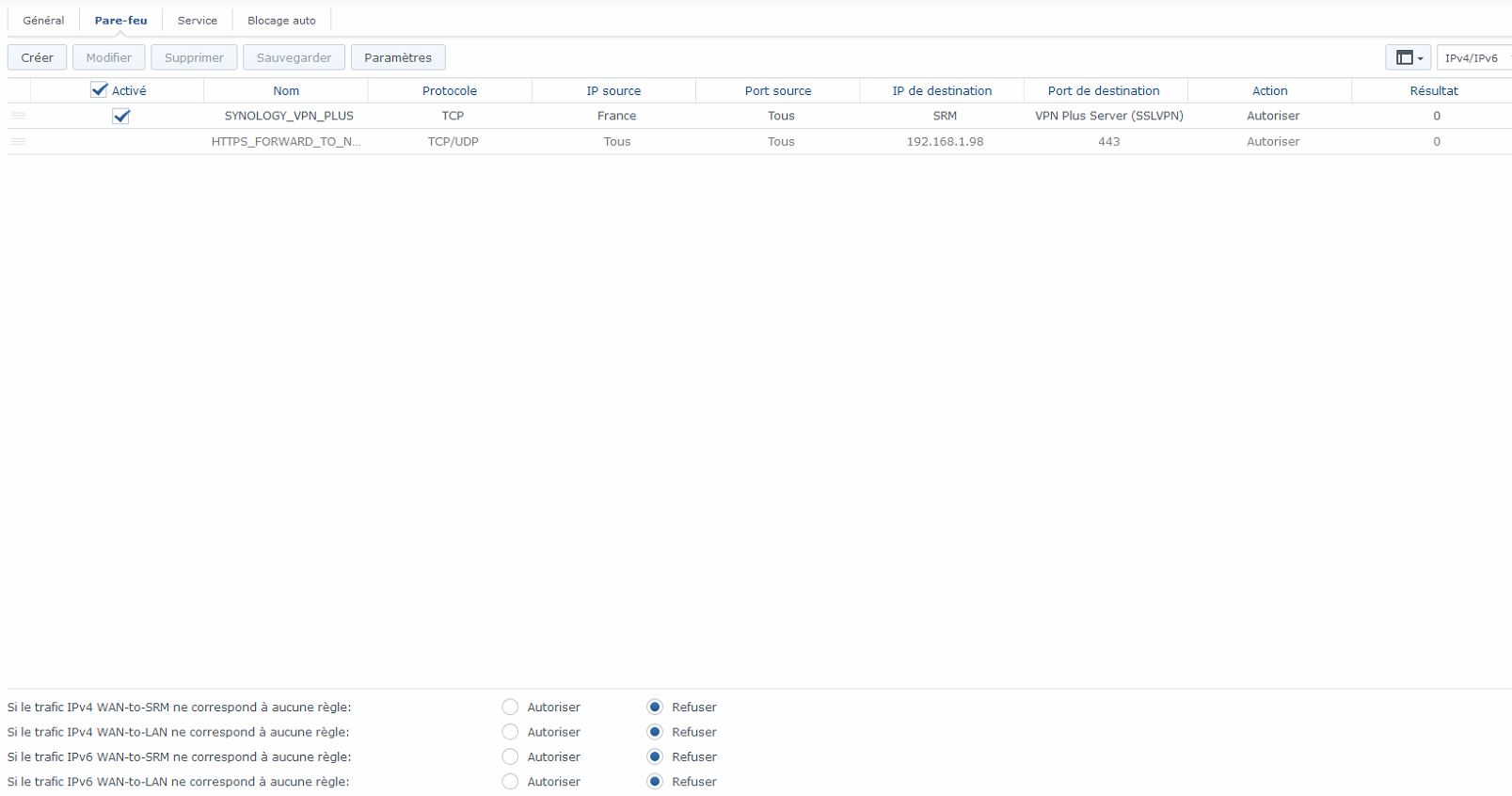

@maxou56@oracle7
Bonjour 🙂
Sur vos conseils j'ai fait un gros ménage de règles sur le parefeu du routeur ! Il doit être difficilement possible de faire plus drastique.984378080_rulesfw.thumb.JPG.f2769b05fdb643ab6e9c133c3bbcf813.JPG
J'ai laissé la transmission de port 443 vers le NAS pour le reverse proxy et l’accès vers VPN Plus et voilà, c'est tout ! J'active ma régle de transmission de port vers le NAS sur le port 80 uniquement le temps de renouveler le certificat quand cela est nécessaire.
Ayant le service SSH d'activer sur le routeur (pour pouvoir le dépanner en cas de besoin) j'ai essayé de m'y connecter via mon smartphone depuis mon réseau mobile et je me fait jeter.
Si vous avez d'autres remarques, n'hésitez pas je suis preneur🙂 Merci encore pour votre aide.
Pour conclure j'en déduit que les alertes que j'ai eu sur threat prevention concernant mon NAS étaient parvenus jusqu'à lui via le port 443. Je ne sais toujours pas si c'était a prendre au sérieux, la documentation se fait rare sur le net.
