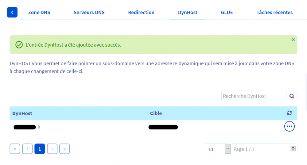

Je suis chez Orange et j'ai donc une IP dynamique. Ma seconde étape était donc de configurer la partie DynHost chez OVH, ce que j'ai fait :

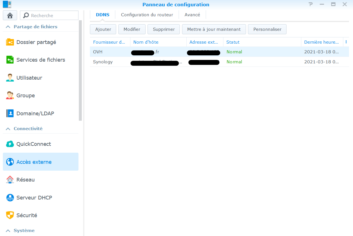

Ensuite, comme j'ai une IP dynamique, il fallait que j'automatise la mise à jour du DynHost. Pour cela j'ai choisi de passer par mon NAS Synology en paramétrant le DDNS dans l'onglet "accès externe" du panneau de configuration.
Arrivé à ce point, j'arrive à joindre mon NAS par l'adresse : 'https://mondomaine.fr:port'

Donc je suppose que tu n'as pas de ligne de type "A" dans ta zone DNS de OVH, et c'est très bien, car c'est le DynDNS qui remplace cette ligne.
Mais bien que dans le langage commun on parle de "sous domaine" pour "www.mondomaine.fr", il s'agit en fait d'un nom de domaine à part entière, pour lequel il faut indiquer aussi vers quelle adresse IP il pointe. Pour cela, il faut que tu crées une ligne de type "CNAME" dans OVH (ligne "www.mondomaine.fr CNAME mondomaine.fr", qui permet de faire pointer www.mondomaine.fr vers mondomaine.fr).
