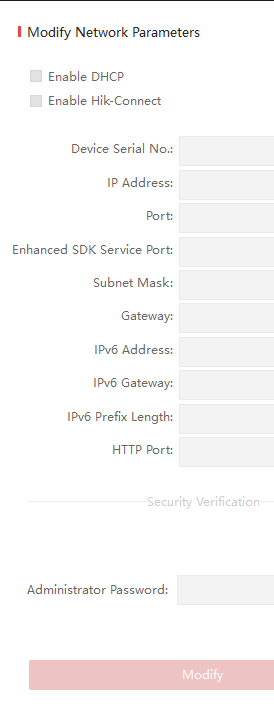

Pour l'@IP :
  1. Tu la fixes d'une part avec l'outil SADT v3.0.4.5 disponible ici et tu y définis aussi le mode DHCP et ton MdP administrateur.

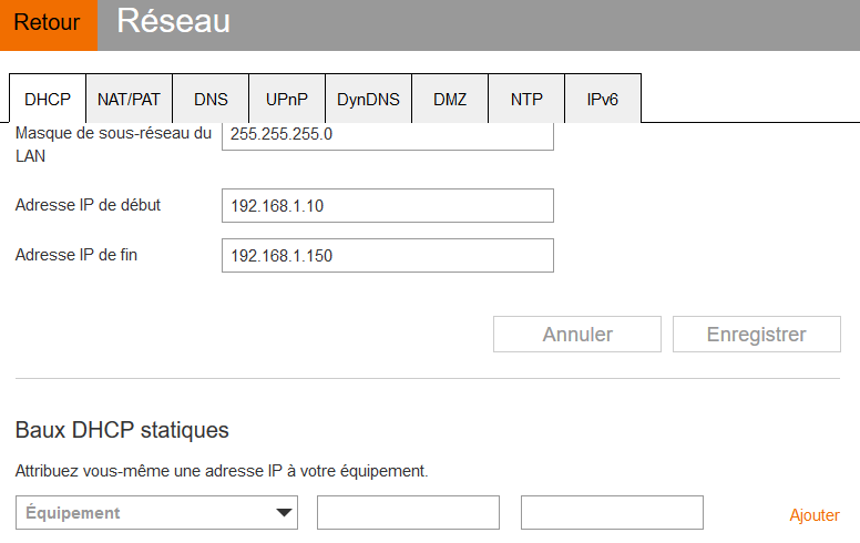

  2. Ensuite dans la Livebox tu définis un bail statique avec l'@MAC de la caméra sur la même @IP (qui doit être impérativement en dehors de la plage d'attribution automatique du DHCP par ex : 192.168.168.1.151 si la plage DHCP est 192.168.1.2 à 192.168.1.150).

Alors j ai bien mis à jour le firmware mais je n' ai pas utilisé l'outil SADT. J avais changé l IP directement dans l interface.
Alors je ne sais pas si cela vient de ça mais dans l administration de ma livebox je retrouve bien la cam dans "équipements connectés" mais elle est totalement absente dans l onglet "réseau" --> DHCP.
Je vais voir après utilisation de SADP si ça change quelque chose.
J'edit : c'est bon depuis la livebox. J étais habitué de voir les équipements dans la liste déroulantes. Et la cam était absente.
En cliquant sur "équipement" dans la liste puis en ajoutant l adresse mac + nouvelle IP, c'est tout bon.

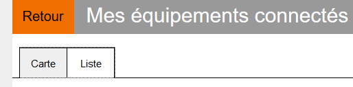

Sur la livebox il y a deux modes de visualisation des équipements :
Dans le mode liste tu peux donner un nom à chaque équipement et tu retrouves ensuite ce nom dans par ex le popup équipement du bail statique DHCP ce qui est plus simple à l'usage et surtout plus parlant.

@oracle7 j ai la livebox 4. Oui pour la liste c'est bien ça. Le nom est bien remonté et visible. Je l avais renommé d ailleurs caméra de jardin mais la cam n était par contre pas visible dans la section reseau/dhcp (dans la liste déroulante de la rubrique Baux DHCP Statiques) Par contre en choisissant l ajout d'un équipement (dernier choix de la liste comme sur ton imprim écran) et en saisissant le mac et l IP ça marche parfaitement.
En fait dans mon souvenir, tous les équipements branchés au réseau étaient visibles dans cette fameuse liste pour leur adresser éventuellement une IP fixe. A priori non, parfois il faut forcer en saisissant en effet l adresse mac pour que ça fonctionne.
Je crains que ce ne soit pas parfois MAIS toujours ...
