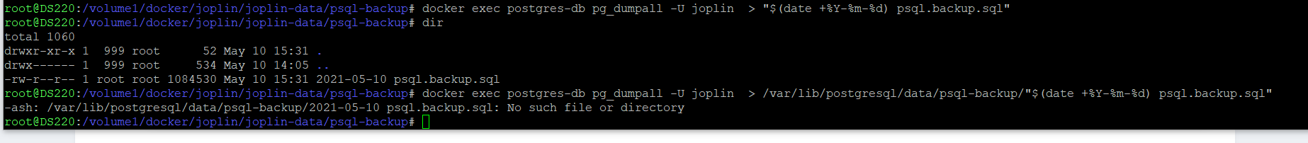

@.Shad.
Je viens de faire le test et avec espace ou sans, ça fonctionne. Par contre, dès que je mets le chemin de l'emplacement de la sauvegarde, j'ai un message d'erreur.
579401640_Capturedcran2021-05-10153232.thumb.png.c3550d7aee45b01719c3537a3f2d7da3.png
Dans l'exemple ci-dessus, je lance la commande (dont le nom de fichier contient un espace) et le backup se fait. Je fais la même chose en rajoutant le chemin, j'ai un message d'erreur. S'il m'en restait, je m'arracherais les cheveux !
Ok j'ai compris je pense, ton > s'applique à l'ensemble de la commande docker exec ... tu peux essayer ça :
docker exec postgres-db sh -c 'pg_dumpall -U joplin > /var/lib/postgresql/data/psql-backup/$(date +%Y%m%d)\ psql.backup.sql'
