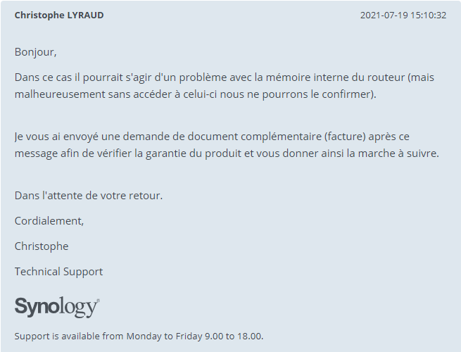

Sinon coté Support Syno, après m'avoir demandé de faire 2 manips avec l'assistant syno, voici le retour que j'ai eu :
Je trouve que le support est très vite parti sur un pb de mémoire interne ... comme si c'était un pb connu !
Il y a de fortes chances.
Par ailleurs, ce problème si je ne m'abuse, a aussi été évoqué dans les échanges précédents.
Maintenant, je crois qu'il ne te reste plus qu'à croiser les doigts pour que ton RT soit repris en garantie mais comme tu disais qu'il avait 2ans et 1/2 cela risque fort d'être délicat, mais on ne sait jamais....
