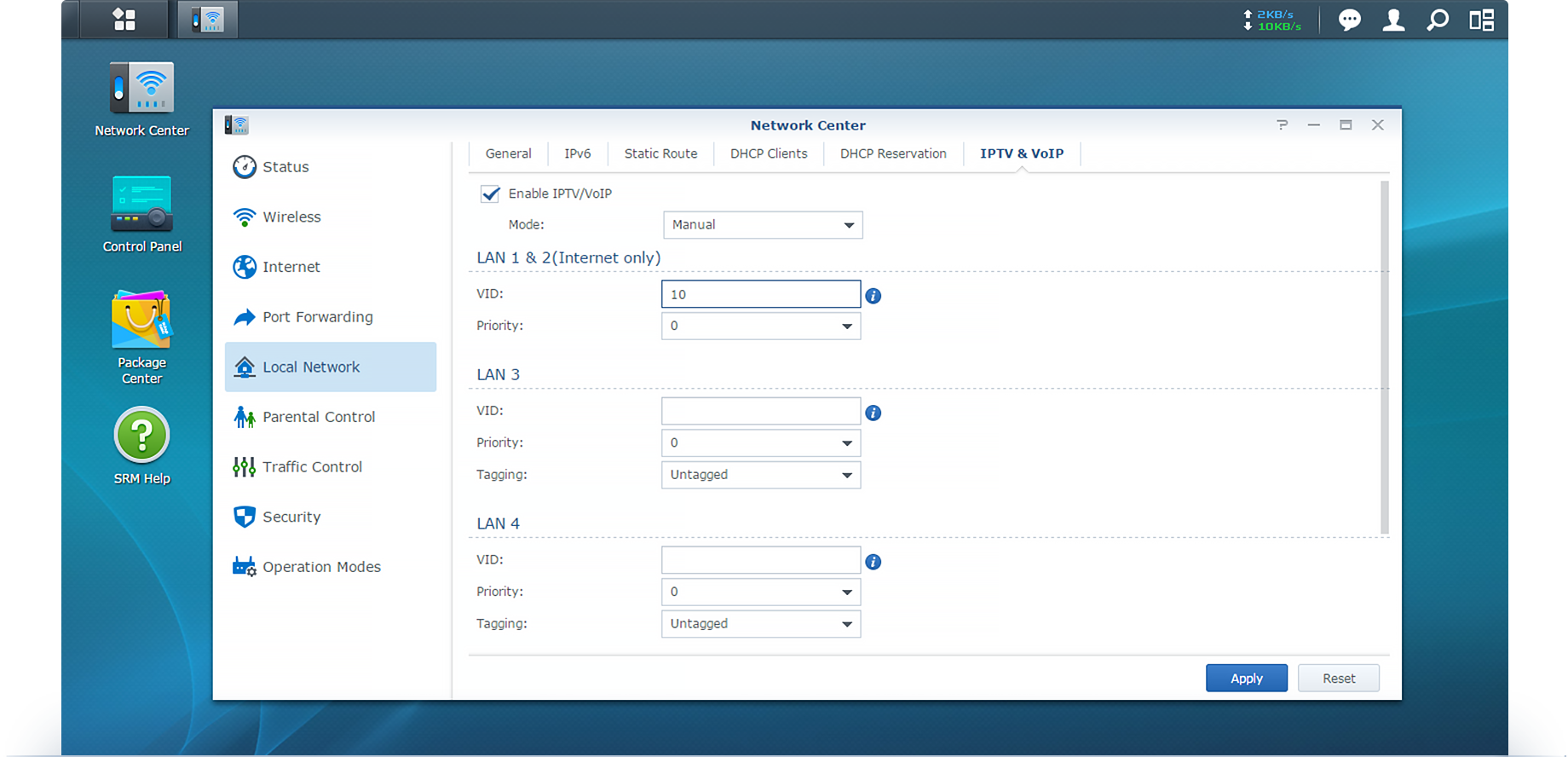

Puis le "support" des VLAN sur le routeur principal (ici la LAN2 du RT2600ac, car la LAN1 est configurée en 2nd WAN chez moi).
Puis dans le switch administrable, configurer le port correspondant à la LANx en untagged (non marqué) pour la VLAN1 (par défaut ou autre ID suivant celle utilisée pour le réseau principal) et en tagged (marqué) pour la VLAN 1733.
Ensuite il suffira de configurer le, les ports que vous souhaitez utiliser pour le réseau "invité" en VLAN 1733 Untagged (pour les appareils non compatibles VLAN, sinon on peut mettre VLAN 1733 en Tagged en configurant la VLAN dans les périphériques, NAS Synology, Linux, Mac (gérer les interfaces virtuelles > + > Nouveau réseau VLAN)...)

Houla, je ne comprends plus rien.
Pourquoi LAN 2 n'a plus l'option de marquage sur la capture d'écran des interfaces du RT2600ac ? C'est à cause de l'activation du Wi-Fi invité ou de l'IPTV/VoIP ?
Renseigner le VID 1733 dans l'interface LAN 3 (ou LAN 4) rendrait le réseau invité accessible sur ce port ?
il y a 19 minutes, PiwiLAbruti a dit :
Oui, c'est ça les LAN 1 et 2 en activant IPTV/VoiP n'ont pas l'option "Tagged ou Untagged", elles diffusent la VLAN configurée (par défaut 1) + la VLAN 1733 en (Tagged)
Mais après avoir fait d'autres tests, correction par rapport au premier message: sans IPTV/VoiP la VLAN 1733 est aussi diffusé en Tagged en plus de la VLAN1 en Untagged.
Non pas avec IPTV/VOIP d'activé.
Pour rentre directement accessible la VLAN 1733 (en Untagged), il faut probablement (pas testé) activer IPTV/VOIP en manuel et configurer la LAN1 ou LAN2 en VID 1733.
Mais les LAN1 et LAN2 ne sembles pas configurables séparément, donc ça ne semble pas vraiment possible sans switch administrables ou périphériques compatibles avec les VLAN (comme sur les captures précédentes avec macOS).
