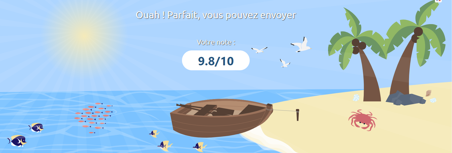

Je comprends la théorie néanmoins, je ne comprends pas bien comment interagir avec l'interface OVH. Concernant le champ MX, je n'ai pas de MX mais je reçois bien tous les mails néanmoins si j'en ajoute un, je gagne 3 points auprès de mail-tester.com mais je ne reçois plus du tout d'email.
Voici les résultats que j'obtiens lorsque je consulte https://www.mail-tester.com/

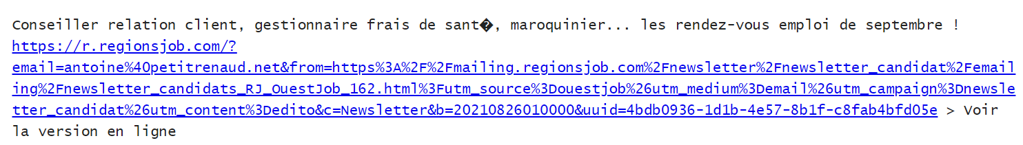

Tout fonctionne toujours pour le mieux concernant la remise/l'envoi des emails néanmoins je constate que chaque email que tous les emails que je reçois sont désormais uniquement au format HTML, c'est à dire que je perds toute la mise en page des expéditeurs et la lecture de ces messages n'est ni aisée , ni jolie. Je suis désolé de te solliciter à nouveau.
Il y a forcément un paramètre que j'ai dû modifier en suivant ton TUTO mais je ne parviens pas à retrouver la section dans laquelle il est question du format des emails lors de la réception.
J'espère que j'ai pu m'exprimer de façon compréhensible. Voici typiquement (cf copie écran) à quoi ressemble un mail lorsque je l'ouvre.

Il y a 4 heures, TonioPR a dit :
Désolé, mais tu ne trouveras rien à ce sujet car sauf erreur de ma part je n'en parle pas et pour cause car je ne me suis jamais soucié de ce point précis vu que je reçois correctement mes mails.
Cela dit maintenant, je t'invite à regarder du coté du client MailPlus mais là aussi je crains qu'il n'y ait pas (à ma connaissance du moins) de paramétrage possible dans ce sens. Mais je peux me tromper ...
Enfin, une solution de dernier recours, peut-être désinstaller le package du client MailPlus et le réinstaller mais sans garantie. OU tester avec un autre client mail pour voir s'il y a aussi ce problème.
Très franchement après comme cela je n'ai plus de solutions en magasin à te proposer ...🥴

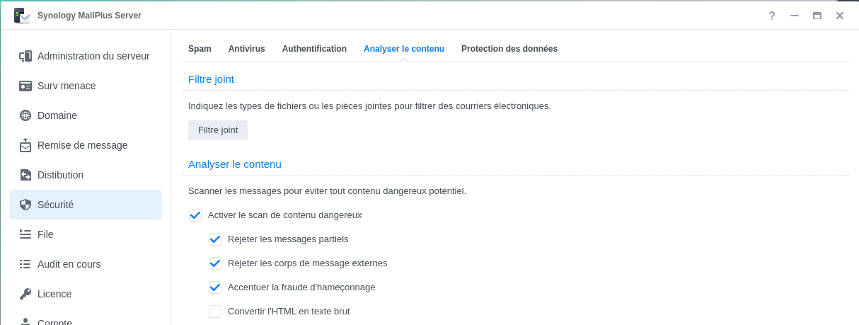

Pour le html c'est parce que tu as coché une case:
"convertir  le html en texte brut".
Tu décoches et tu récupères la mise en forme.
À toi d'évaluer le bénéfice de ce paramétrage.

En effet !! Ah bah comme ça forcément, ça marche beaucoup plus bien 😉 Dans le tuto, dans la section "sécurité", toutes les cases étaient cochées de cette manière et j'en ai fait de même sans y prêter attention.
Merci bien Pluton212+... le petit détail qui peut en effet faire la différence.

D'ailleurs, cette option n'est pas cochée par défaut ? Je n'ai pas souvenir de l'avoir désactivée lorsque j'ai configuré Mail Plus Server.
@PiwiLAbruti
Comme quoi, on en apprend tous les jours. J'ai suivi le tutoriel justement parce que je manque d'expérience et honnêtement, même en étant peu connaisseur, avouons que c'était difficilement prévisible que dans la partie "Sécurité" puis l'onglet "Analyser le contenu", en cochant la partie "Activer le scan de contenu dangereux" puis en cochant "Convertir l'HTML en texte brut", cela aurait pour conséquence que chaque email reçu ou envoyé serait systématiquement transformé en texte brut. Je pensais que cette transformation n'aurait uniquement lieu en cas de suspicion de contenu dangereux lors de la reception d'emails.
Dans mon cas, cette option n'était pas cochée par défaut.

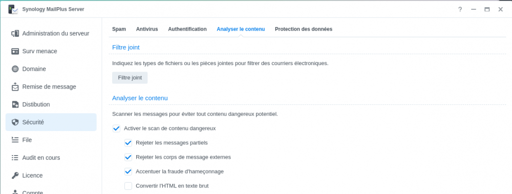

C'est ce que j'ai aussi compris en lisant la doc Synology. Cela dit, avec cette option cochée, jusqu'à présent je n'ai pas eu de type de problème, du coup je suis assez dubitatif. Le problème ne serait-il pas ailleurs, je me demande ?
@PiwiLAbruti ton avis éclairé STP.
D'après l'aide de Synology :
Convertir le HTML en texte brut : si les messages HTML contiennent des balises dangereuses, ils seront convertis en texte brut pour effectuer le dégagement HTML tout en vous permettant toujours de lire le contenu du texte.
Tout dépend de ce que Synology entend par "balises dangereuses".
Ne sachant pas de quoi il s'agit exactement (probablement les balises <script>, <link>, <form>, ...), je n'active pas cette option car le résultat qu'elle peut donner est incertain et hors de contrôle. Ce n'est que mon avis, faites-en ce que vous voulez.

Bonjour, Merci de ta réponse.
Personnellement, en matière de sécurité, j'ai un raisonnement plus basique. Synology évoquant des choses "dangereuses", je ne me pose pas plus de questions et je leur fait confiance, donc voilà pourquoi, dans le doute je me suis abstenu et ai joué la carte sécurité en cochant la case.
N'ayant pas tes compétences, loin de là, je n'ai pas cherché plus loin mais tu as raison "Tout dépend de ce que Synology entend par "balises dangereuses". ".
Les balises HTML considérées dangereuses sont susceptibles d'importer du contenu externe (<link>), exécuter du code malveillant (<script>), exécuter du code en se reposant sur une faille d'un format de fichier courant (<img> comme avec cette très vieille faille JPEG de 2004), exfiltrer des données (<form>), et j'en passe...
Tant que vous utilisez un webmail (comme Mail Plus) dans un navigateur récent, il est peu probable que ces problèmes surviennent car les failles sont très rapidement colmatées et ne sont donc effectives que très peu de temps.
Par contre, si vous consultez vos mails dans un client lourd (Mail, Outlook, Thunderbird ...) peu à jour, les risques sont beaucoup plus conséquents.
En ce qui me concerne je me passe très facilement de cette option car je n'ai reçu, pour l'instant, aucun spam depuis que mon serveur mail est en place, aussi bien avec Mail Server que Mail Plus Server. De plus, avec le bataillon d'alias que j'utilise, il est très facile de remplacer une adresse pour ne plus être importuné.

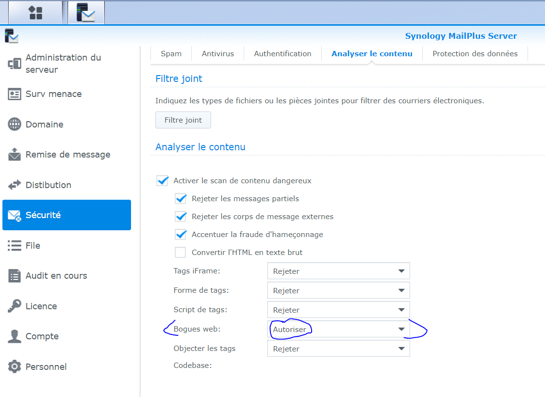

Merci à tous les deux pour vos précieux conseils. Dans mon cas, je n'utilise que Mailplus que ce soit via le PC en me connectant à mon NAS ou directement via l'appli Mailplus sous Android 9 pour Samsung Galaxy S8 et Android 10 pour la tablette Samsung Tab S4. Depuis que j'ai décoché la case "convertir l'HTML en texte brut", tout est parfaitement rentrée dans l'ordre que ce soit en envoi et/ou réception.
Depuis le suivi du Tuto, j'ai remarqué que je ne recevais plus certains emails : dans le cas présent, il s'agit d'email contenant des offres d'emploi et il s'avère que ceux-ci contiennent des "Bogues Web" plus connus sous le nom de "Web beacons".
J'ai donc dû autoriser les "Bogues Web". A présent tout fonctionne parfaitement :
 Merci encore pour tout 🙂
Antoine
