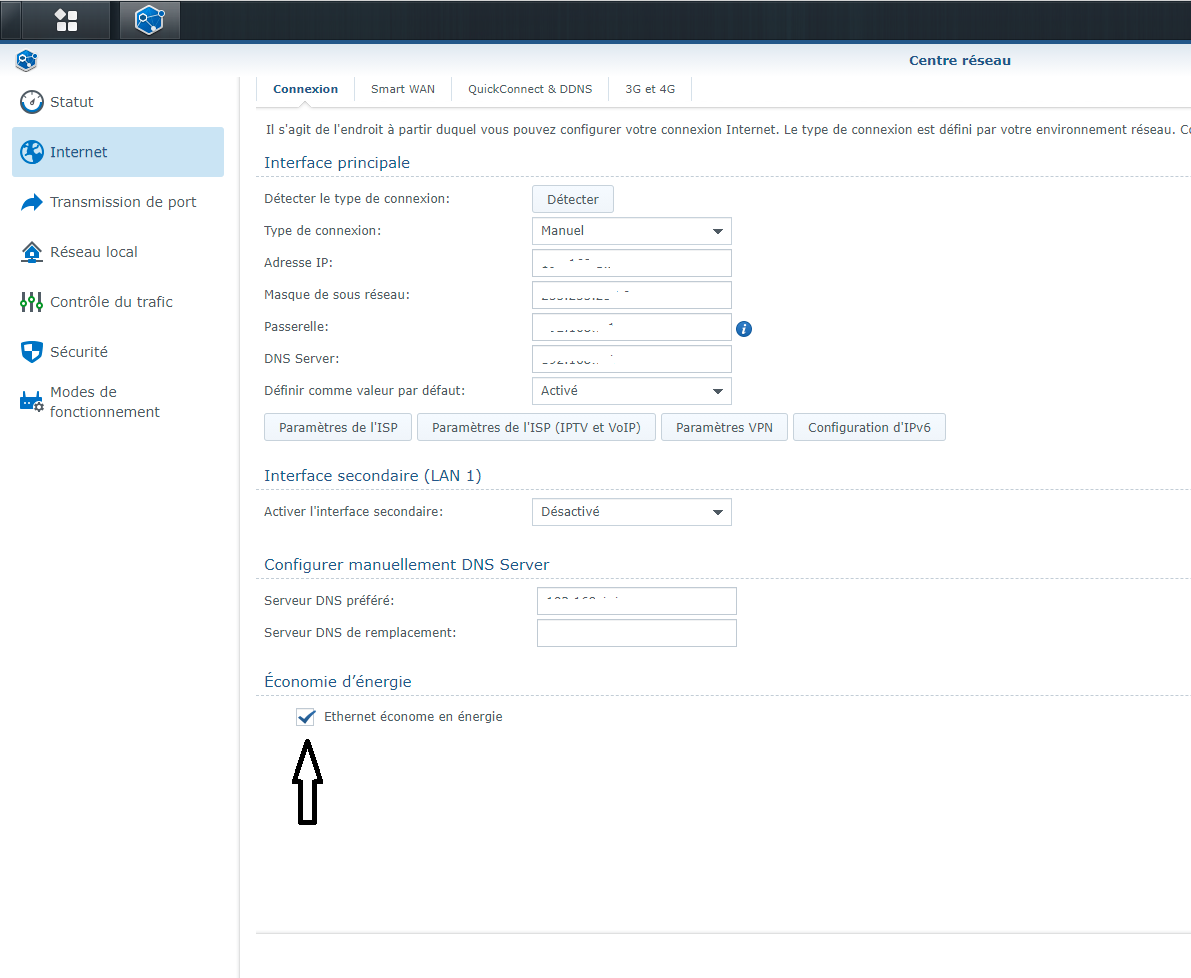

Savez-vous à quoi correspond cette fonction sur un RT2600ac.
Merci et bonne journée
Hello !
Je pense que ce serait un équivalent ou un approchant au standard Green Ethernet que tu retrouves sur d'autres équipements réseau, éventuellement sous différentes appellations :
https://fr.wikipedia.org/wiki/Green_Ethernet
Globalement, le routeur détecte l'activité ou la présence d'un câble sur chacun des ports et est en mesure de les désactiver si besoin. Sur les passerelles Wifi récentes, cela concerne aussi une adaptation de la consommation en fonction de la charge réseau, charge CPU, la puissance d'émission sur le chipset Wifi en fonction de la demande et l'éloignement des périphériques...
Je l'active sur tous les périphériques réseau qui la proposent (cartes réseau PC, NAS, switches). Je n'ai jamais noté de souci particulier ou de baisse de performances.
Edit : haa si une fois sur une vieille carte réseau intégrée Realtek sous W7 qui gérait mal le WOL une fois le Green Ethernet activé...Y'a 10 ans quoi 🙂

Le 24/09/2021 à 10:29, church a dit :
Hello !
Ok. Merci
