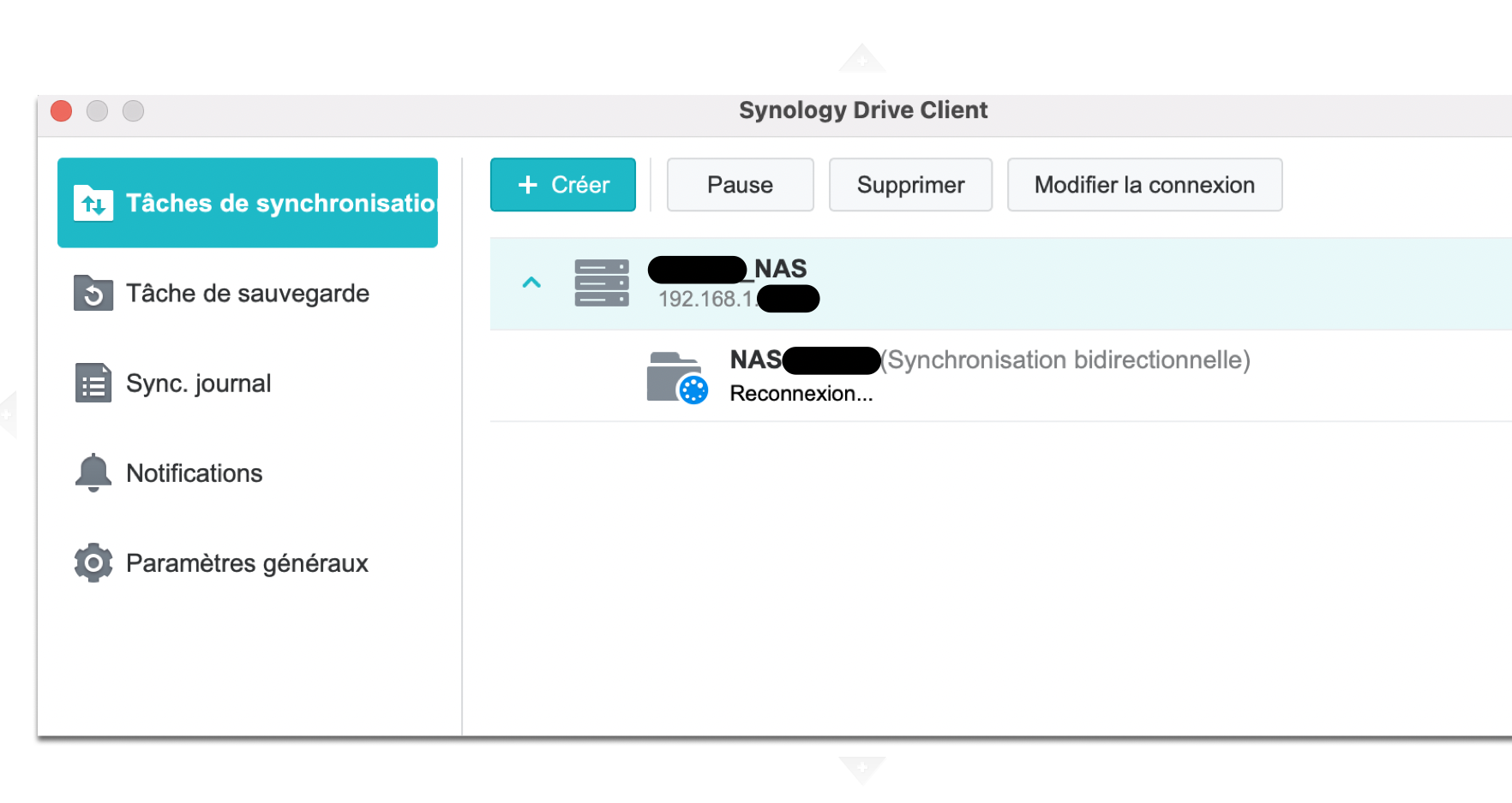

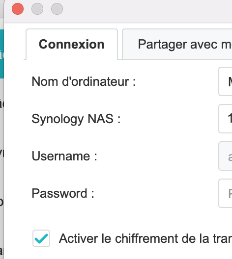

En effet sur base du print screen en pièce jointe de mes paramètres de connexion je pense que nous avons trouvé l'erreur. N'est ce pas?
Que dois je mettre du coup comme paramètres dans "Nom de l'ordinateur" et "Synology NAS" (mon adresse personnelle quickConnect?), pour le reste je connais mon username et password 🙂
EDIT: je viens d'essayer de mettre l'adresse "Nomduserveur.fr2.quickconnect.to" dans la case Synology NAS et cela remet la meme adresse IP...

Dans Nom d'ordinateur, tu mets le nom de ton PC par exemple. Et dans Synology NAS, tu mets ton QuickConnectID ...
