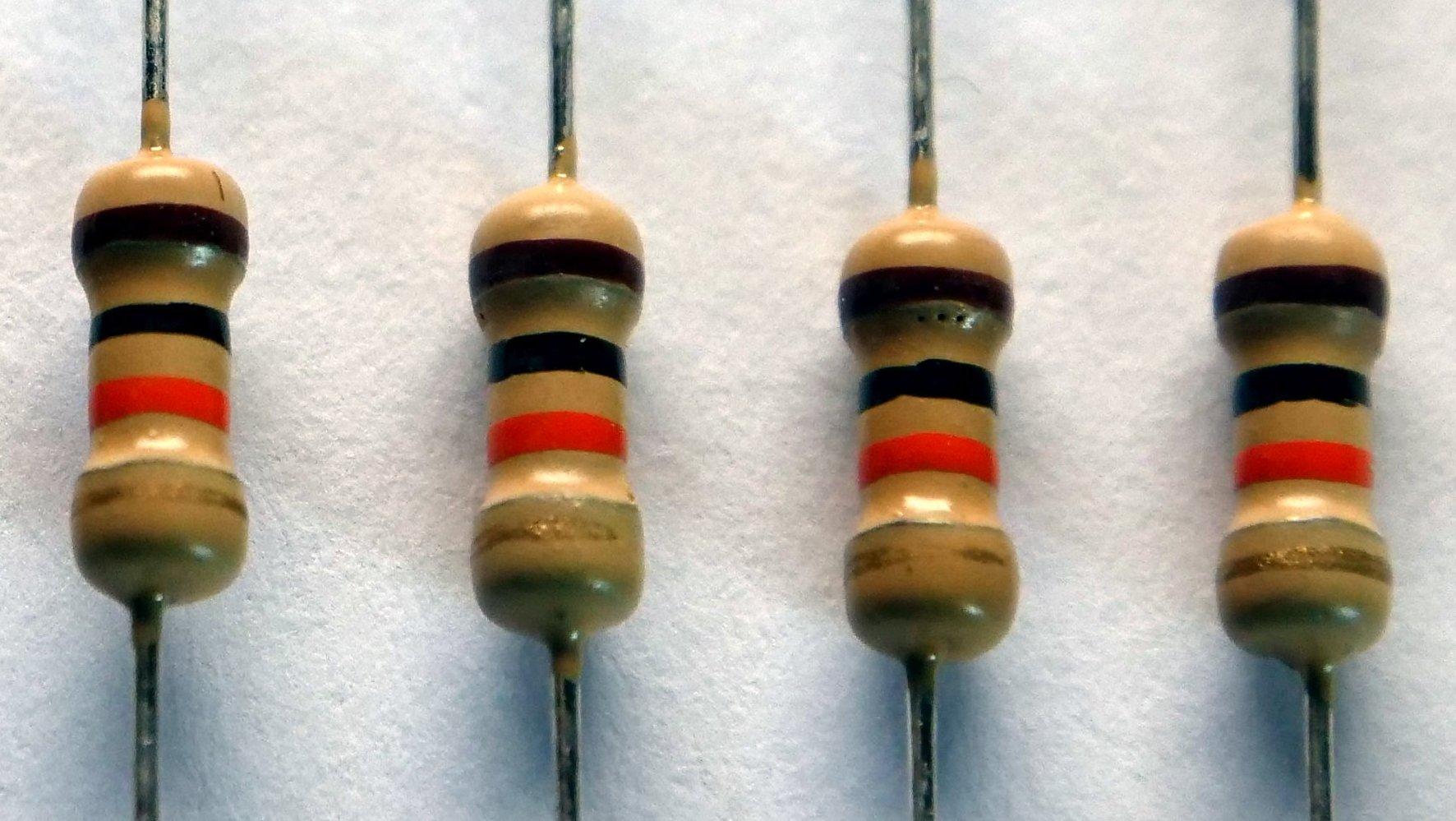

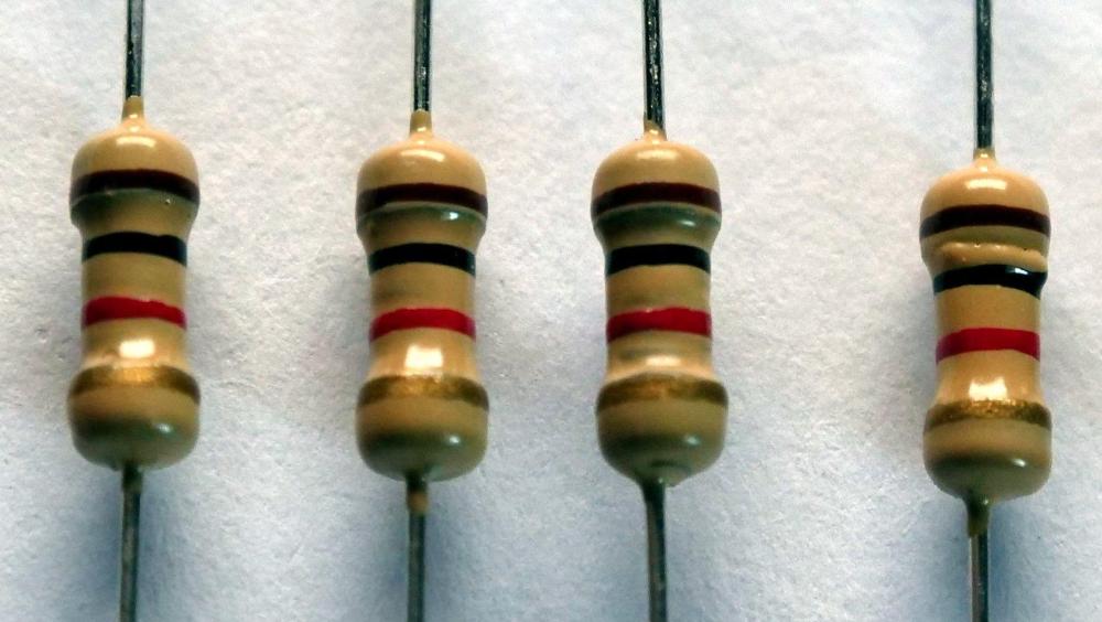

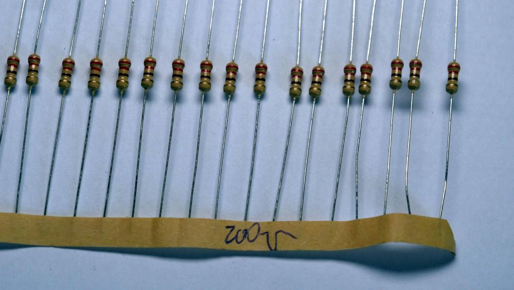

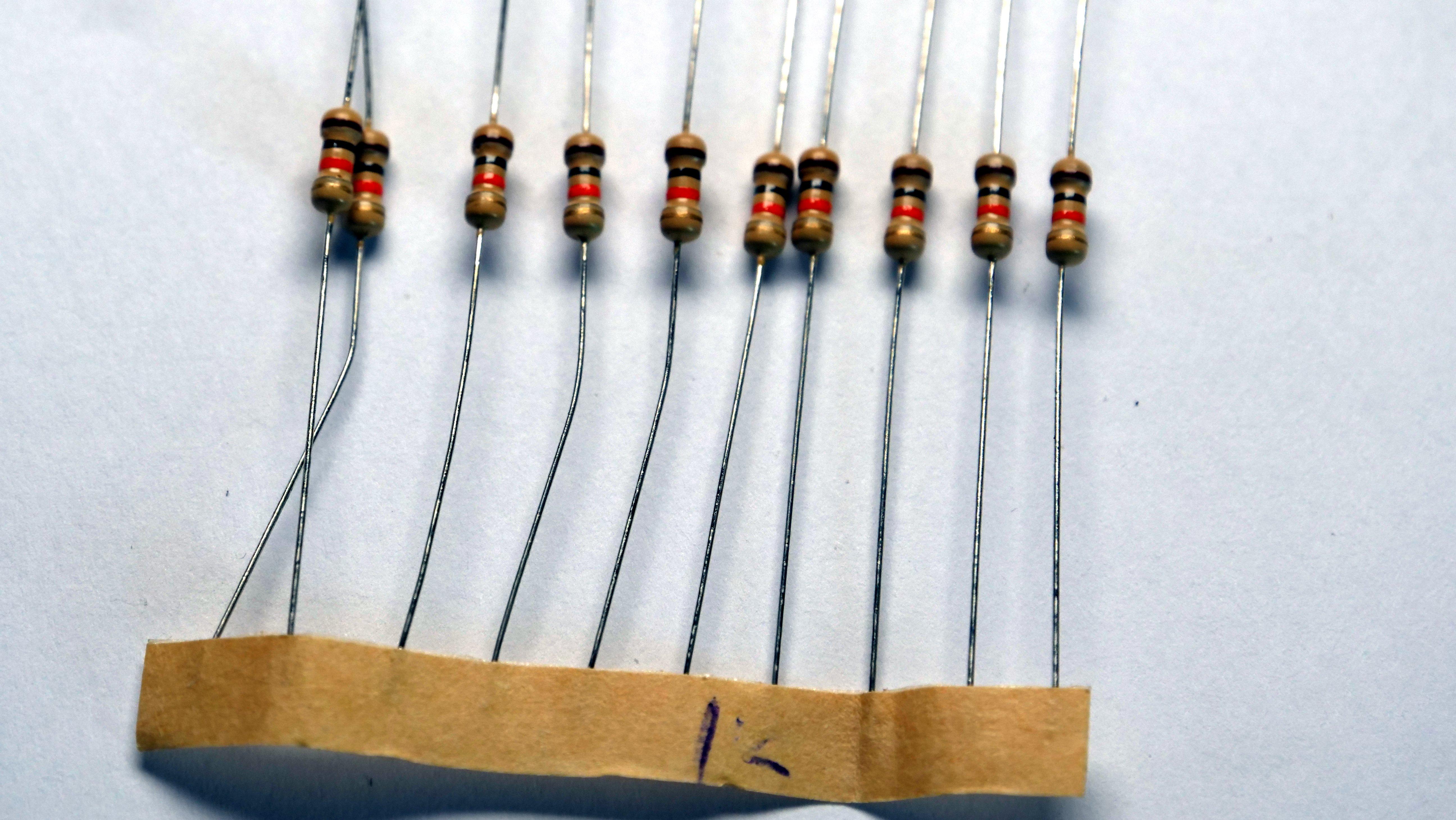

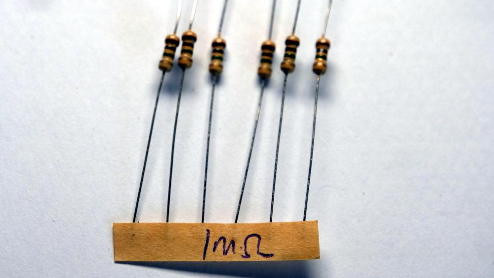

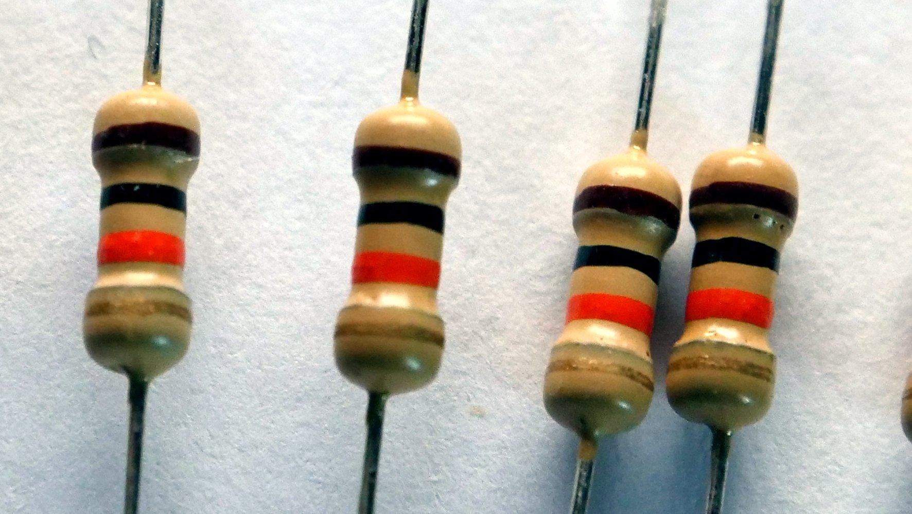

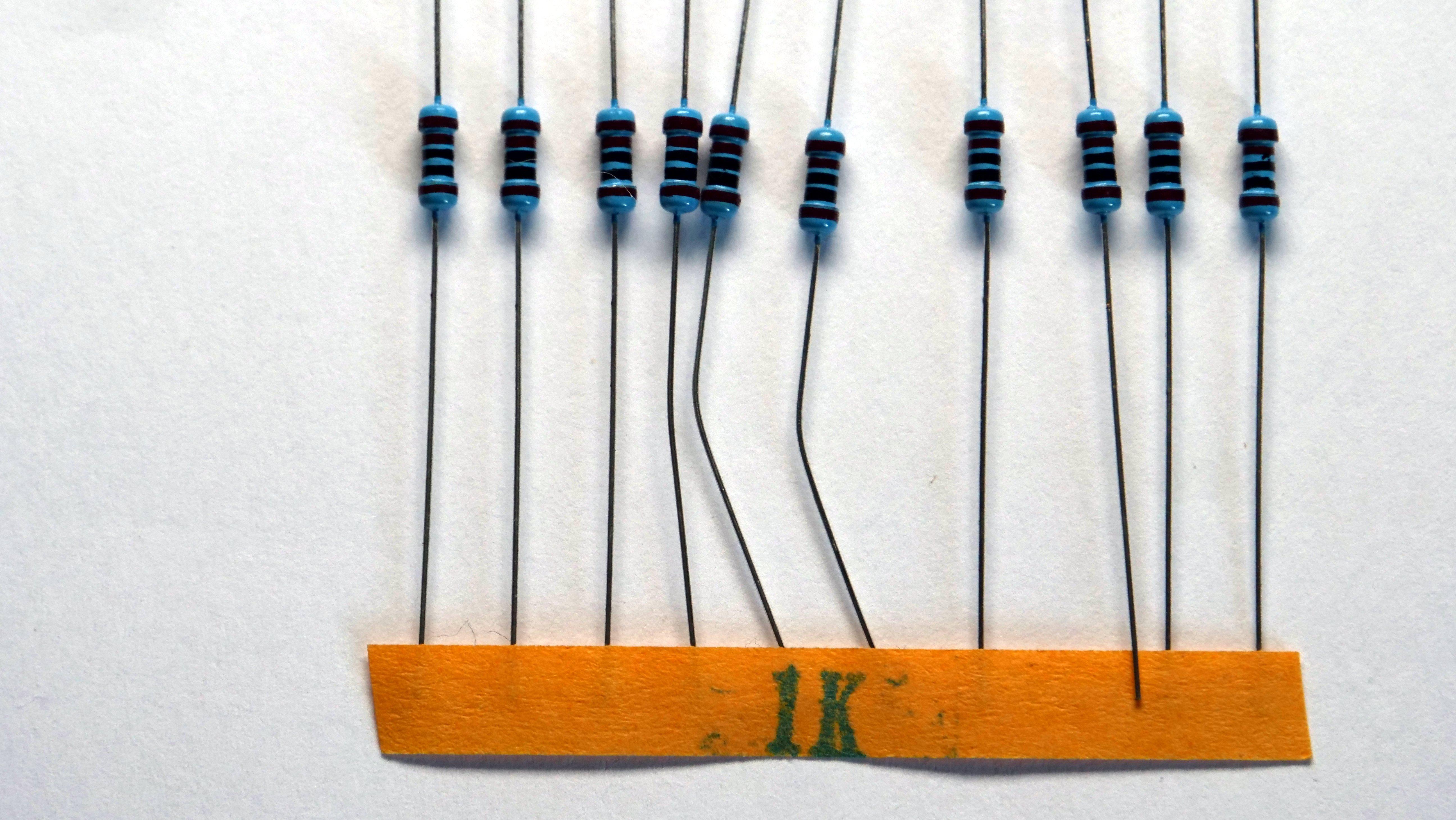

J'ai plusieurs résistances en ma possession, mais je ne sais laquelle utiliser, ou s'il faut utiliser une combinaison de résistances. Je vous énumère donc les différentes résistances que je possède :

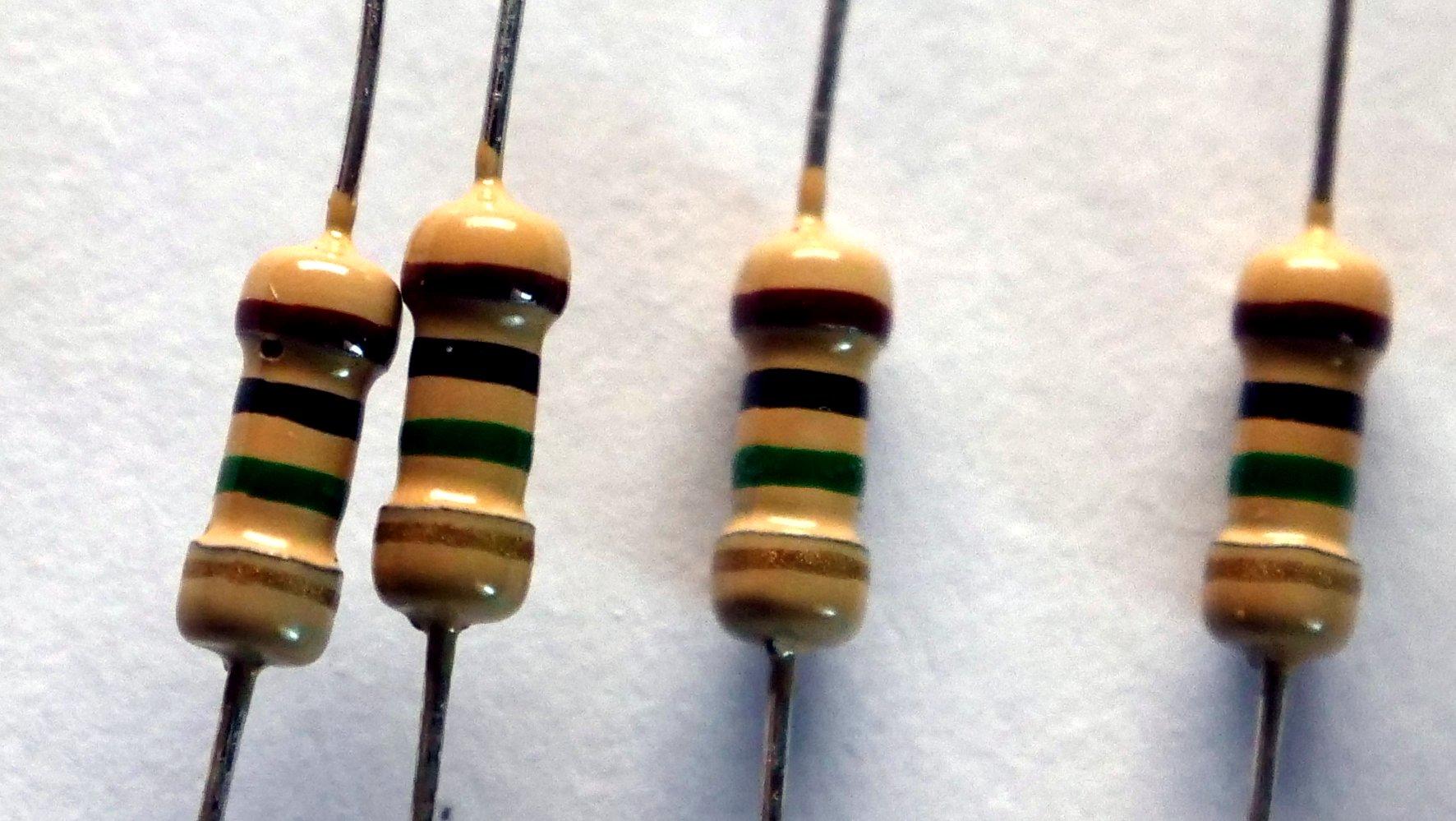

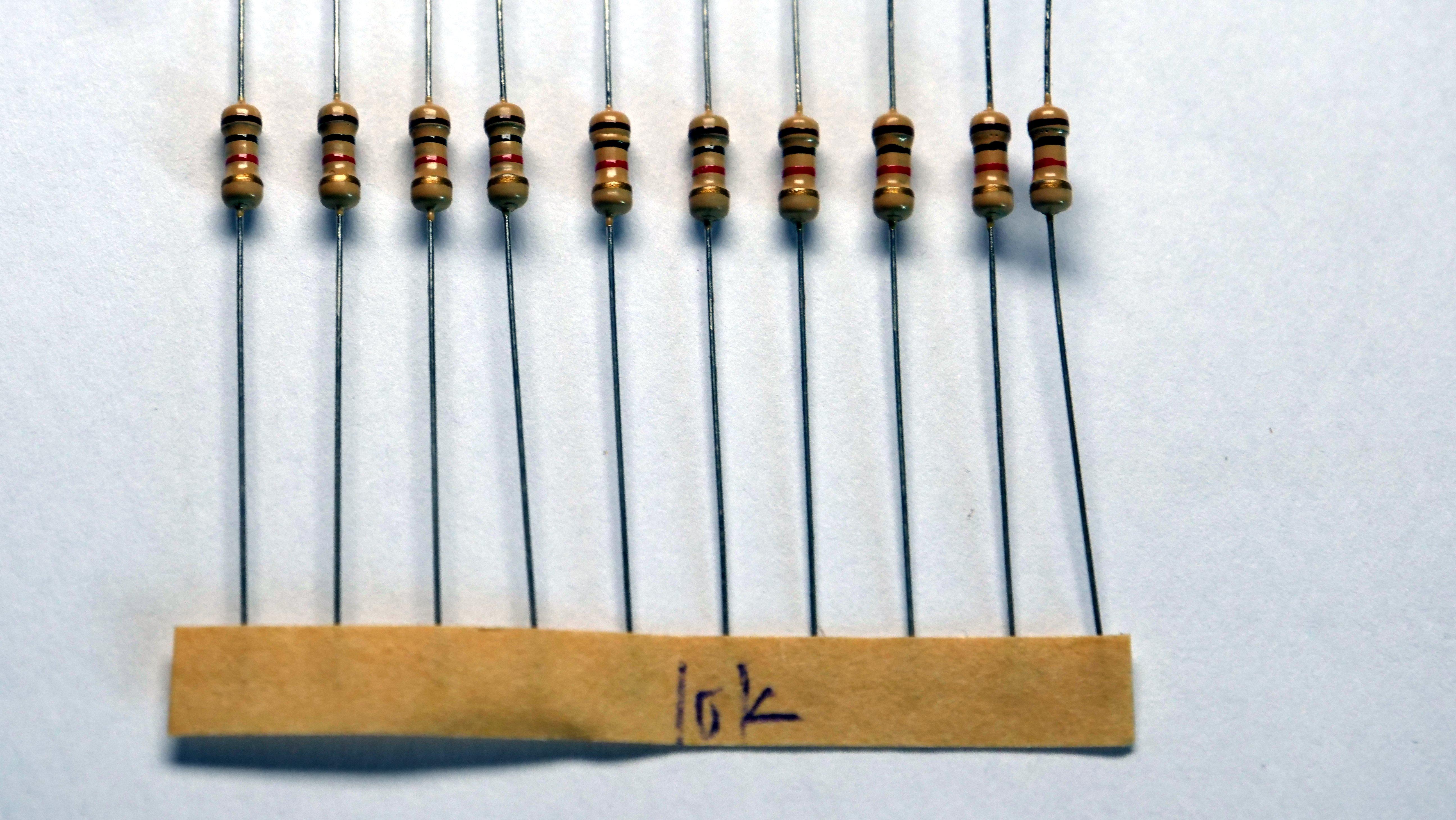

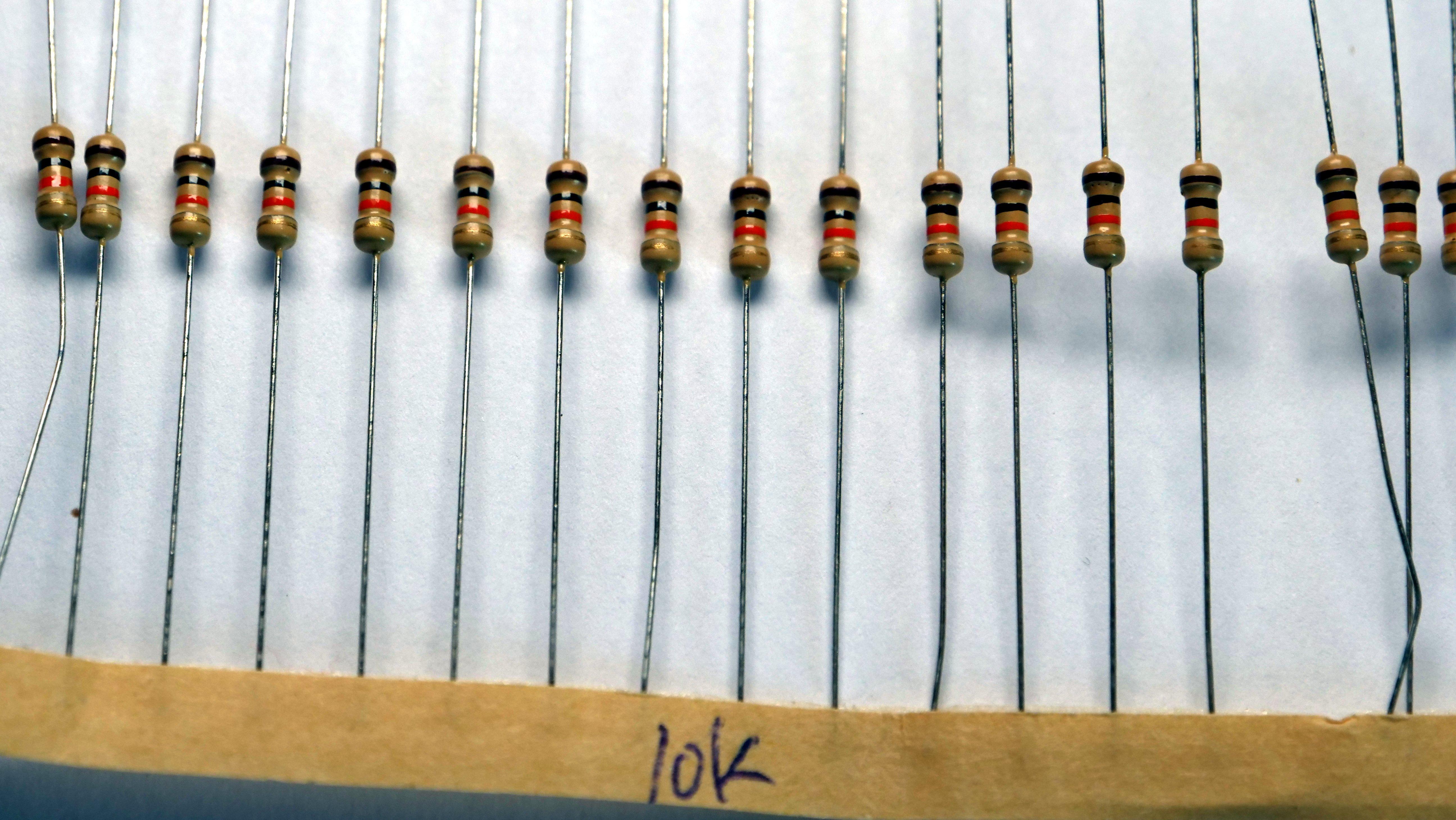

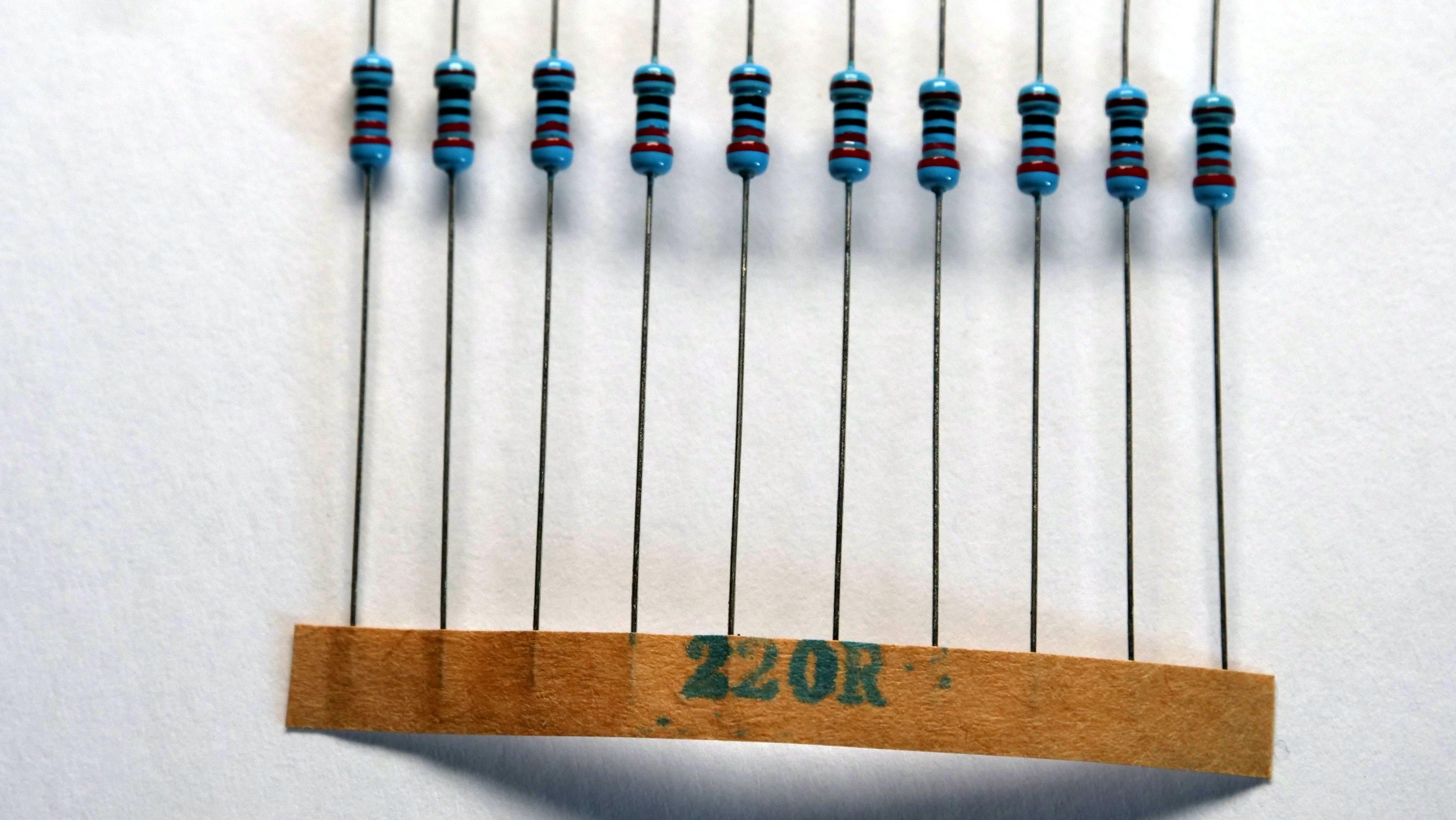

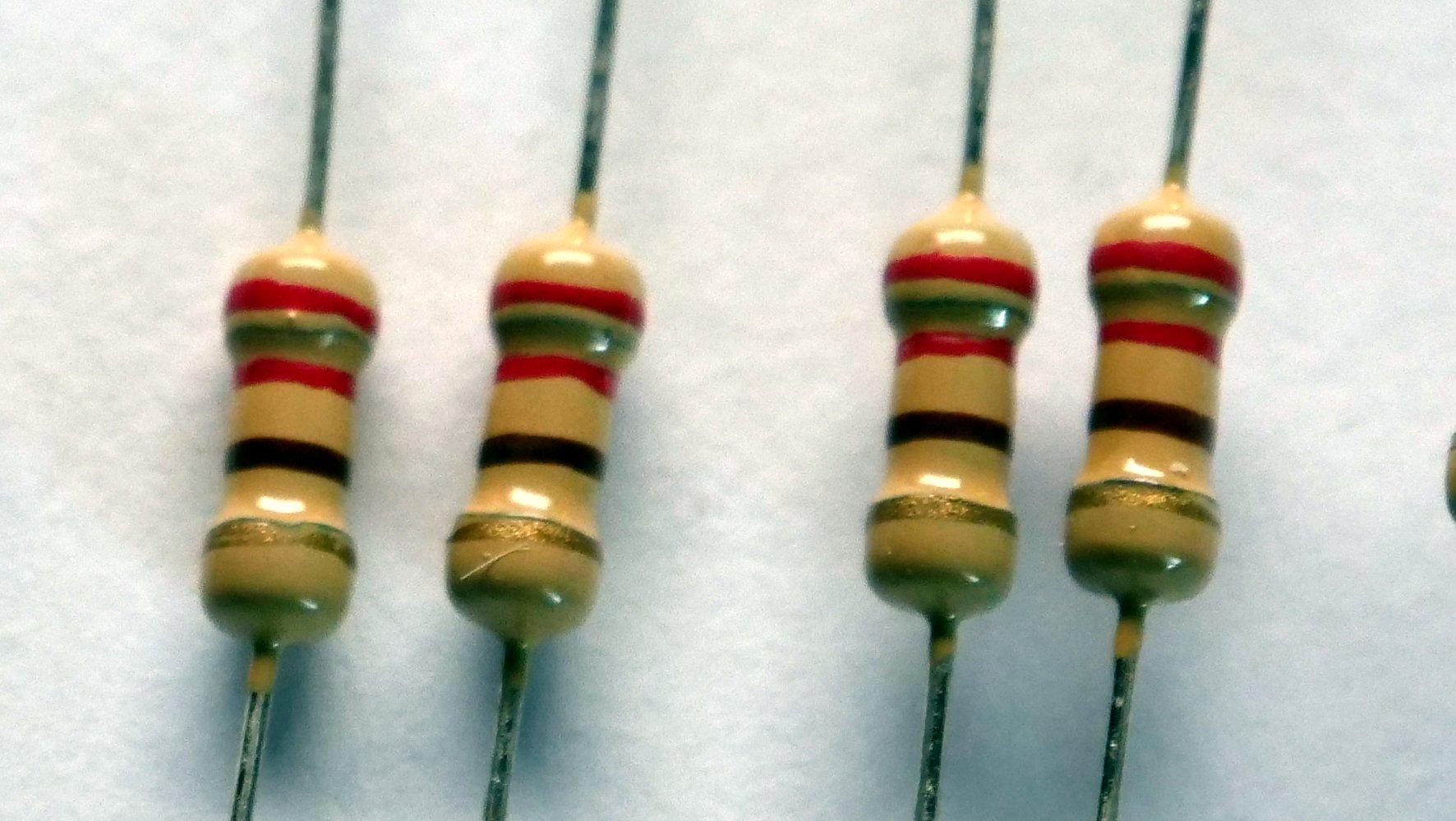

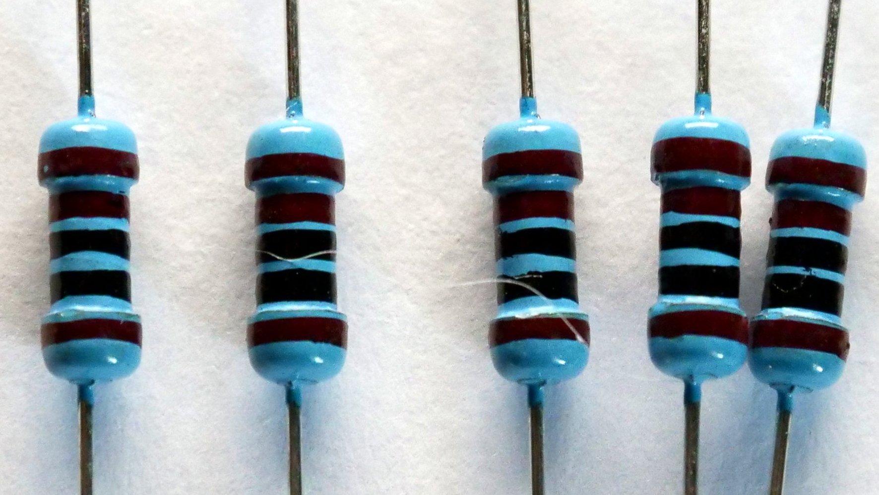

Bonjour, je vais tenter mais les couleurs sont un peu sombres, donc je risque de me tromper...
En plus, certaines étiquettes ne correspondent pas aux couleurs, même avec une photo éclaircie (en augmentant le gamma).
Pas sur que les couleurs et le sens de lecture soient respectées dans les photos. Confirmer avec un multimètre serait plus sûr.
La valeur 470Ω fonctionne bien chez moi, tout en minimisant le risque de griller le transistor encore intact du circuit d'horloge.
1) Rouge, rouge, noir, noir, brun: A priori 220 Ω (idem étiquette), tolérance 1%.  Deux résistances en série, en donnant 440 ohms, devraient convenir.
2) Rouge, rouge, noir, noir, rouge: A priori 220 Ω, tolérance 2%. (l'étiquette 1K à l'air fausse, car doit commencer par 2). Ok avec 2 résistances en série.
3) Brun, noir, noir, rouge, brun : A priori 10 KΩ, tolérance 1% (idem étiquette). Pas utilisable, ni seule, ni en série ni en parallèle.
4) Brun, noir, rouge, doré : A priori 1KΩ, tolérance 5% (erreur étiquette). OK avec 2 résistances en parallèle. (=500Ω)
5) Brun, noir, orange, doré : A priori 10KΩ, tolérance 5% (idem étiquette). Pas utilisable.
6) Rouge, rouge, noir(?), doré : A priori 22Ω, tolérance 5%. Pas utilisable. (220Ω si le 3ém anneau est brun)
7) Brun, noir, orange, doré : A priori 10KΩ, tolérance 5%. Pas utilisable.
8 ) Brun, noir, vert, doré : A priori 1MΩ, tolérance 5%. Pas utilisable.
Conclusion: 1, 2 et 4 sont utilisables.

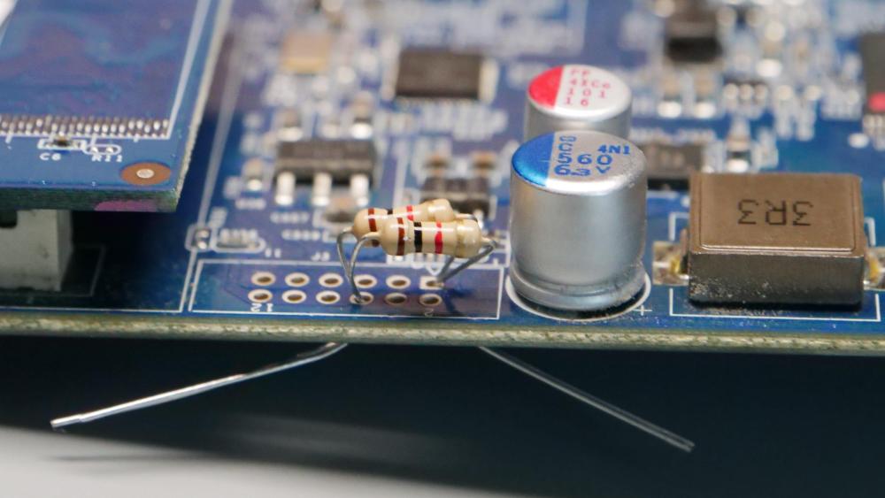

Merci pour ces réponses intéressantes, je viens d'opter pour la 4e résistance, et voici le montage que j'ai fait :
J'ai testé au multimètre et effectivement j'ai 500ohms. Est-ce qu'il serait judicieux de rajouter une résistance de 220ohms pour atteindre 740ohms avant de souder ? Ou il serait préférable que je me contente de 500ohms ?

Il y a 2 heures, firstname a dit :
Non 500Ω est une bonne valeur qui limite suffisamment le courant dans le transistor restant.
740 est la valeur limite qui risque de ne pas convenir pour certains modèles en fonction des tolérances des composants.
Aller au dessus de 500 ne protégera pas mieux d'une rechute, avec le risque que le signal soit trop affaibli et que le NAS ne démarre pas.
Modifié par jacaj
Merci pour toutes ces informations, je viens de souder les résistances à 500ohms et le NAS refonctionne, mais j'aurai encore quelques questions.
