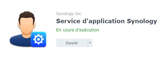

Lorsque je veux installer un nouveau paquet, j'ai le message d'erreur suivant: Veuillez exécuter le paquet suivant avant d'installer ce paquet: Synology application service.
Et bien il faut l'installer ! En fait pour le trouver dans les paquets en français il s'appelle Service d'applications Synology et son Icône c'est un petit bonhomme 😉

as tu vérifié çà:
J'ai déjà essayé et impossible de l'installer.
Je 'ai désinstallé. téléchargé a version du centre de téléchargement de Synology... malgré cela, impossible de l'installer
il y a 6 minutes, pluton212+ a dit :
as tu vérifié çà:
J'ai bien vérifié que je prenais la version pour le DSM 7.0
