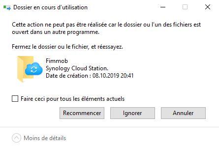

On m’a installé l’accès à distance à un dossier partagé sur le serveur de mon ancien employeur. Je ne travail plus chez lui. Donc, j’aimerais supprimer l’accès et le dossier même aussi, car son informaticien est licencié et il n'y a plus personne pour m'aider.
Mais, il y a toujours un fichier qui reste ouvert dans ce dossier, bien que j’aie tout fermé. Je suis "Propriétaire" au Niveau d’autorisation dans Accès réseau.
En fait, il y a un 2ème dossier (Public – Synology Cloud Station) qui est lié à celui-ci, je pense. Et dans celui-ci même problème, un fichier qui reste ouvert tout le temps. J’aimerais les supprimer tous les 2, svp.
Merci d’avance.
Je pense qu'il faut que tu supprimes l'accès à ce dossier depuis l'application cloud station qui doit être installée sur ton pc
Merci, j'ai réussi.

Synology Cloud Station est une application Windows comme les autres ... Tu peux la désinstaller comme les autres ....(sans plus ni moins d'impact !)
OK, c'est fait. Tout va bien, le problème est résolu. Merci à tous et bonne journée mes amis. 👌 👋
