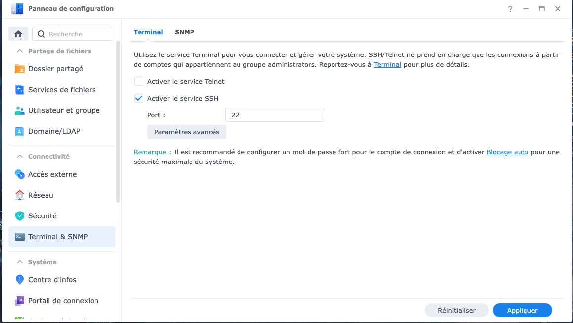

1- Dans Synology, activer le SSH dans le panneau de configuration :

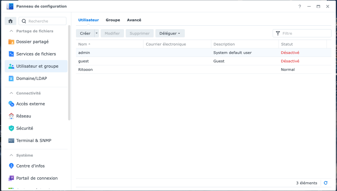

2- Activer le compte "Admin" par défaut (ATTENTION : Veillez à bien le désactiver à la fin de ce tutoriel) et changer son mot de passe

 normalement il n’y a pas besoin de réactiver le compte admin pour faire les manips que tu décris.
Il y a 12 heures, MilesTEG1 a dit :
Salut,
oui, c'est fort possible.
Je le pensais car j'ai dû faire pas mal de choses pour essayer d'arriver à mes fins.
