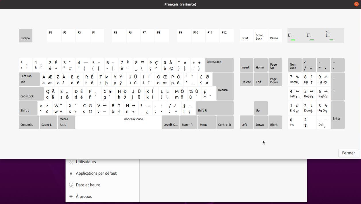

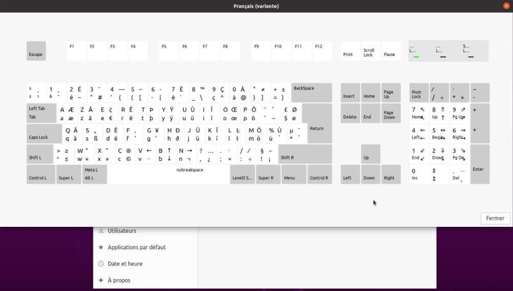

normalement dans Paramètres => Pays et langues => Source de saisie => si tu cliques sur le symbole qui ressemble à un œil tu verras comment est mappé ton clavier
Oui bien sûr, voilà une capture d'écran du mappage clavier. J'ai essayé d'autres touches mais rien ne me donne "@", ainsi que "#" qui est inacessible aussi.
ça me laisse donc penser que la touche AltGr (qui sert aussi à activer le caractère #) est inactive : mais aucune idée de ce qui pourrait l'activer... J'ai essayé d'autres combinaisons (Alt, Ctrl, Shift, etc...) mais nada...
ds le groupe des 4 touches (levl3 à ctrlR) essaye de combiner sur le à il doit sortir @
pareil pour le #
Chez moi le @ c'est alt droit + à
et le # c'est alt droit + 3
