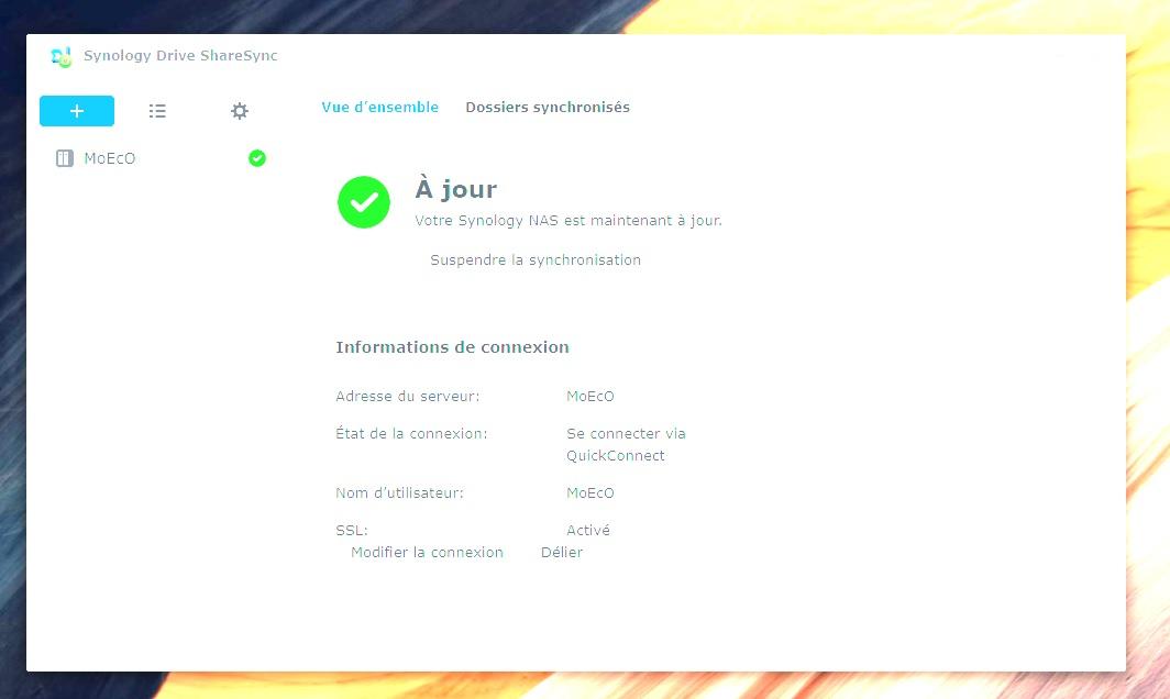

J'ai mis en place une synchronisation bidirectionnelle entre les 2 NAS via Synology drive sharesync : les 1900 fichiers se sont biens "mis à jour", j'ai activé les dossiers partagés dans les dossiers d'équipe de la console : je vois les différents dossiers et fichiers sur les 2 drives des 2 NAS.
Mon problème est le suivant : quand je modifie un fichier calcul sur le NAS 1 ( que ce soit le distant ou le local ), il y a bien une notification de synchronisation mais le fichier en question n'est pas modifié quand je l'ouvre sur le NAS 2. Idem quand je crée un nouveau fichier sur le NAS 1, il s'affiche sur le NAS 2 mais sans contenu...

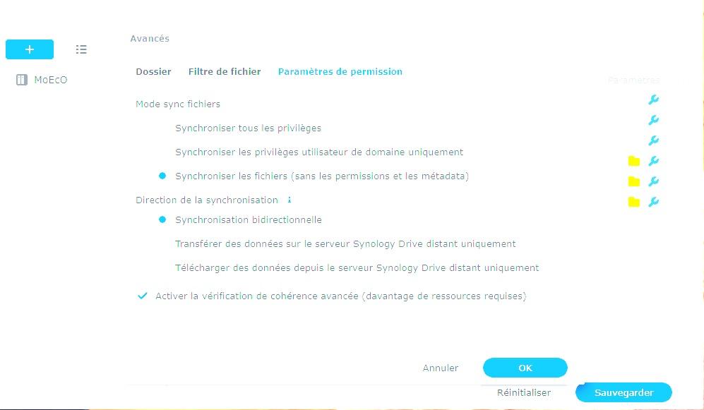

Edit : Regarde aussi les paramètres de synchronisation: La synchronisation est-elle bidirectionnelle, la case synchronisation à la demande est-elle décochée?
Bonjour Jeff et merci pour ta réponse, je vais aller me présenter de ce pas !
La synchronisation est bien bidirectionnelle. Je ne vois pas de case synchronisation à la demande.
Les fichiers ont bien été tous répliqué lors du jumelage entre les 2 NAS. Chaque modification ( peut importe le nas ) est bien pris en compte dans la synchronisation ( exemple je rajoute le mot "chien" dans le fichier calc "test" sur le NAS 1, je vois bien que le fichier "test" a été synchronisé sur le NAS 2 de manière instantanée, problème c'est que le mot chien n'apparaît pas, il a gardé le fichier qui a été chargé lors du jumelage.

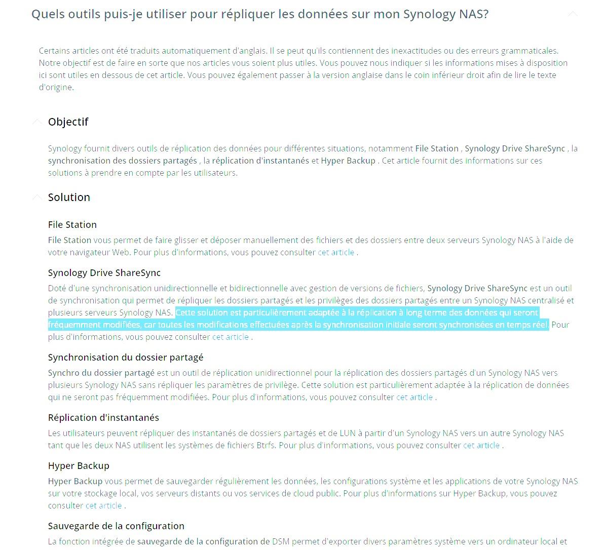

Je me suis même posé la question est ce que synology drive assure la synchronisation après modification des fichiers, c'est ce qui est écrit dans "l'aide dsm" de synology drive sharesync..

il y a 23 minutes, MoEcO a dit :
Je n'ai pas vu cela. Par contre tu peux tenter la vérification avancée de la cohérence. En tout cas tiens nous au courant (j'aurai besoin de cela lorsque je changerai mon DS212+ 😉). Bonne journée
