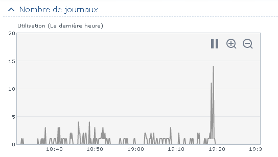

Capture 0 : Effectivement le tableau de statistiques monte à 14 :
Capture 1 : Bien que cela m'indique que je dépasse le seuil de 10 à 19H18, pourtant mes tous derniers logs datent de la veille :

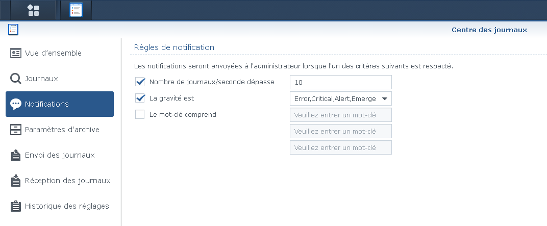

Capture 2 : Preuve de ma configuration actuelle :

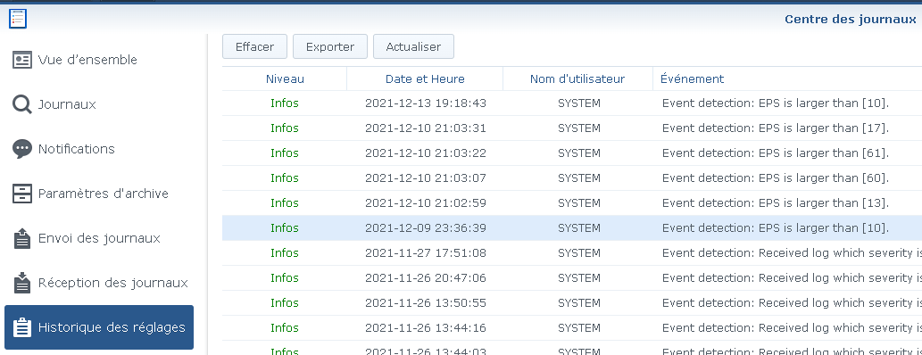

Capture 3 : Je ne sais pas si ça peut aider au diag mais voici la preuve qu'il m'envoie bien un event :

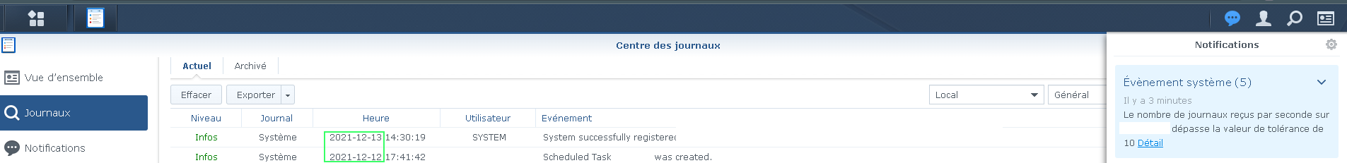

A cet instant c'est très bizarre, j'ai encore reçu une notif à 21:25 mais :
1) Dans Général  la dernière alerte est de la veille.
2) Dans "connexions" que des infos.
3) Dans "Transferts de fichiers" RAS également.
4) Dans Lecteur c'est vide.
Bon à surveiller... Merci encore à vous 2 et bonne soirée

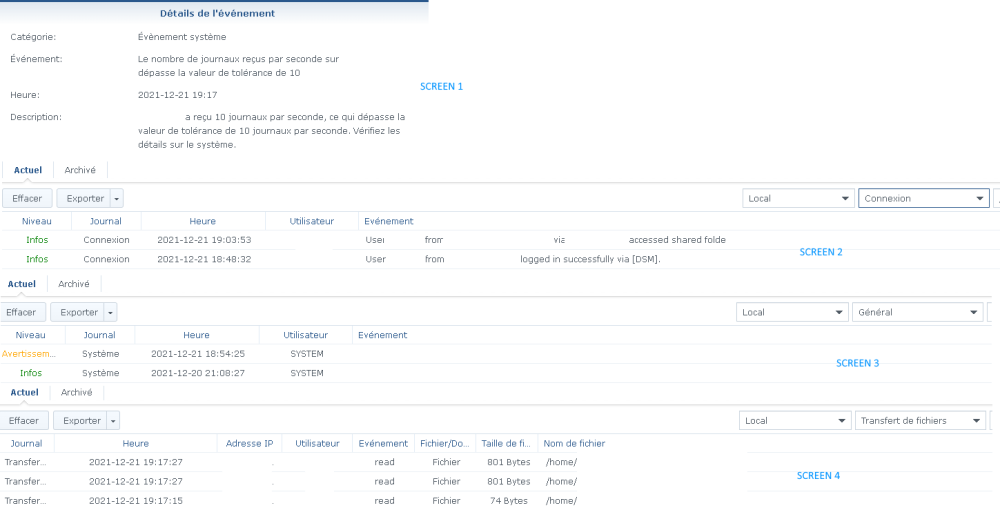

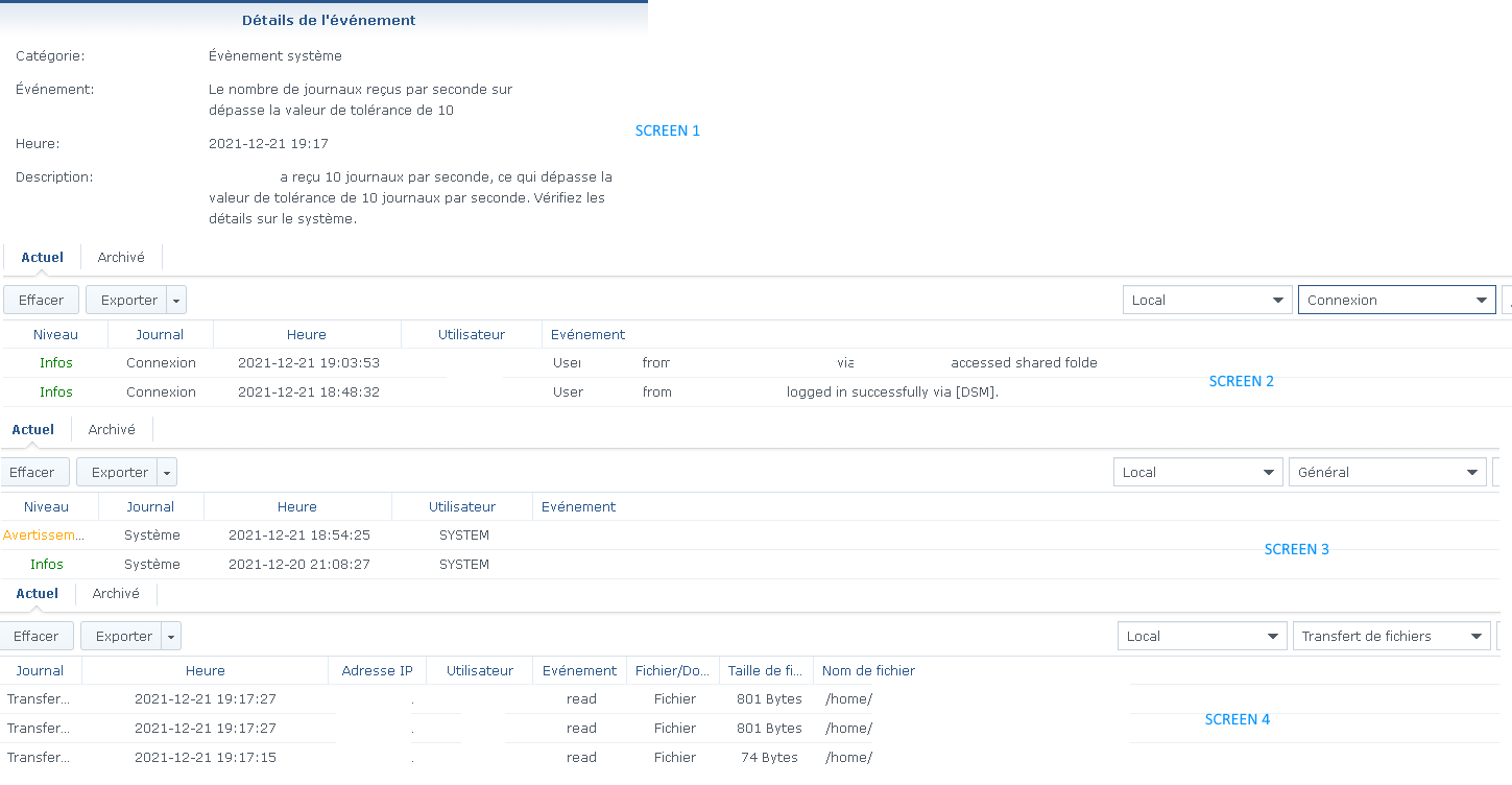

Je viens à l'instant d'avoir l'alerte de 10 journaux par seconde et je ne trouve rien dans les logs
Screen 1 : L'alerte en question
Screen 2 : Logs de connexions : Rien
Screen 3 : Logs général : Rien
Screen 4 : Logs transfert de fichiers : Rien
Sans screen : Logs de lecteurs : vide.
