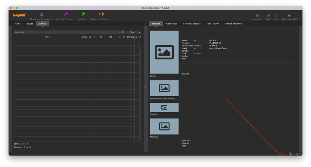

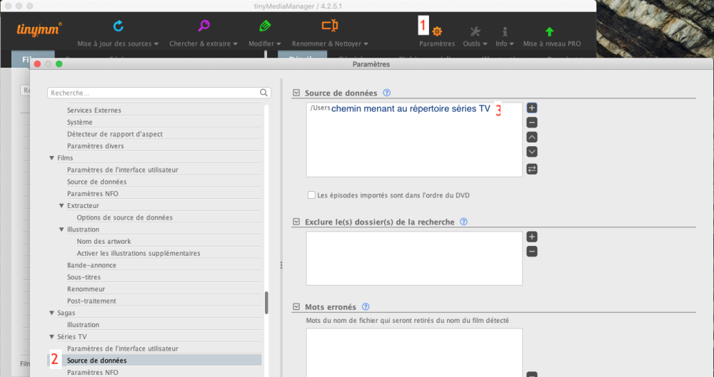

@Basuryoyo,  Cela vient probablement d'une erreur de répertoire. Tu peux le vérifier depuis les paramètres.tinymm.thumb.png.b270ac4319204e69576a922736054263.png

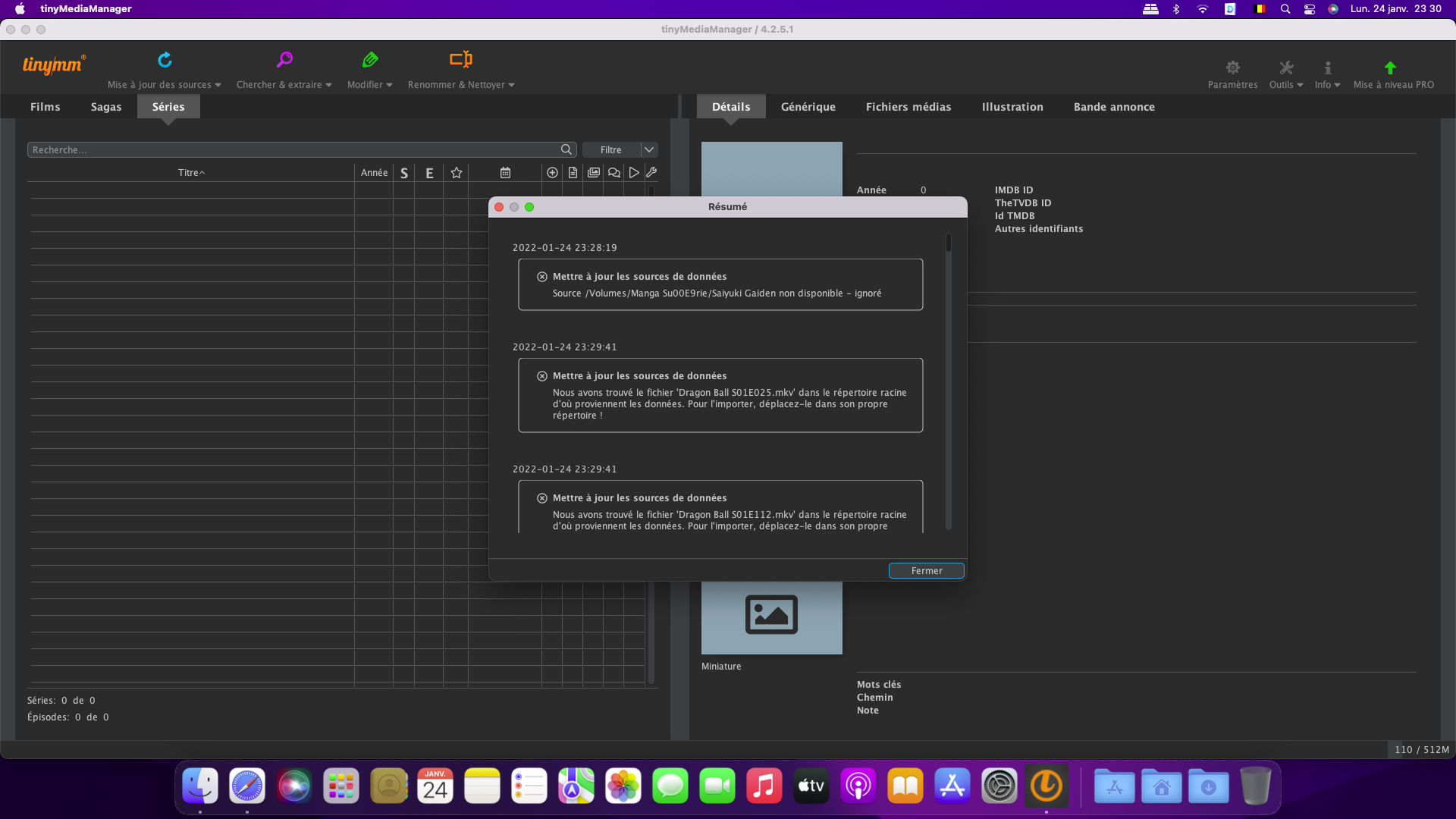

j'ai plusieurs notification d'erreur
et quand je met la source dans film ils s'affichent mais vu que ce ne sont pas des film je ne sais pas choisir les bonnes info
@Basuryoyo,
Il faudrait que tu modifies ta source en la mettant dans la catégorie séries TV(comme indiqué dans ma capture plus haut). Ensuite tu auras la recherche qui fonctionnera mieux 🙂

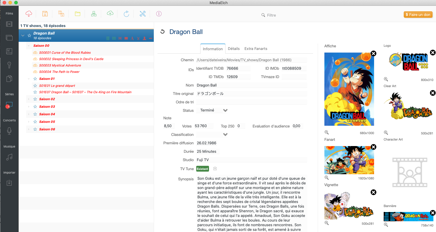

@Basuryoyo
Je viens de faire le test (TinyMM) avec les épisodes spéciaux de cette saga.Le résultat est non concluant.
Un des problèmes c'est que l'extracteur "themoviedb.org" ne possède pas toutes les infos nécessaires. Comme les épisodes spéciaux tel que "La légende de Shenron". Ce qui amène finalement à des résultats incohérents.
Exemple "La légende de Shenron" donne "la sécurité routière"... 😕
Avec MediaElch après avoir réglé le scraper. Les résultats sont pas mal voir ci-dessous.
