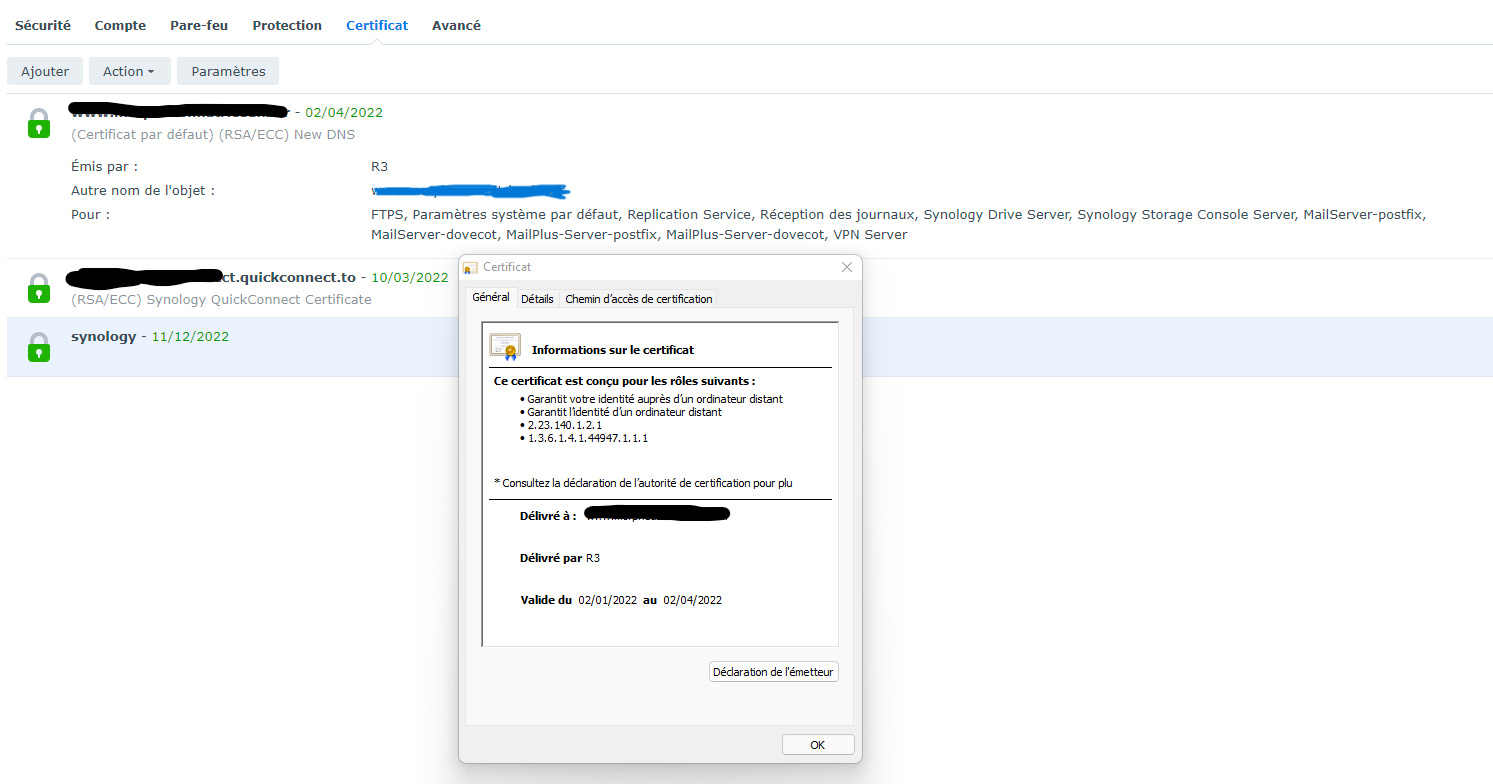

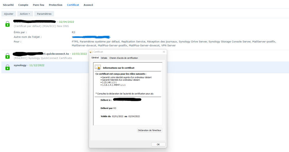

Je viens de faire une capture d'écran de mon certificat.
C'est bien celui-là ?
Moi pas comprendre... XD

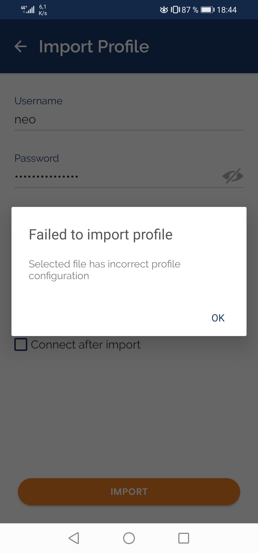

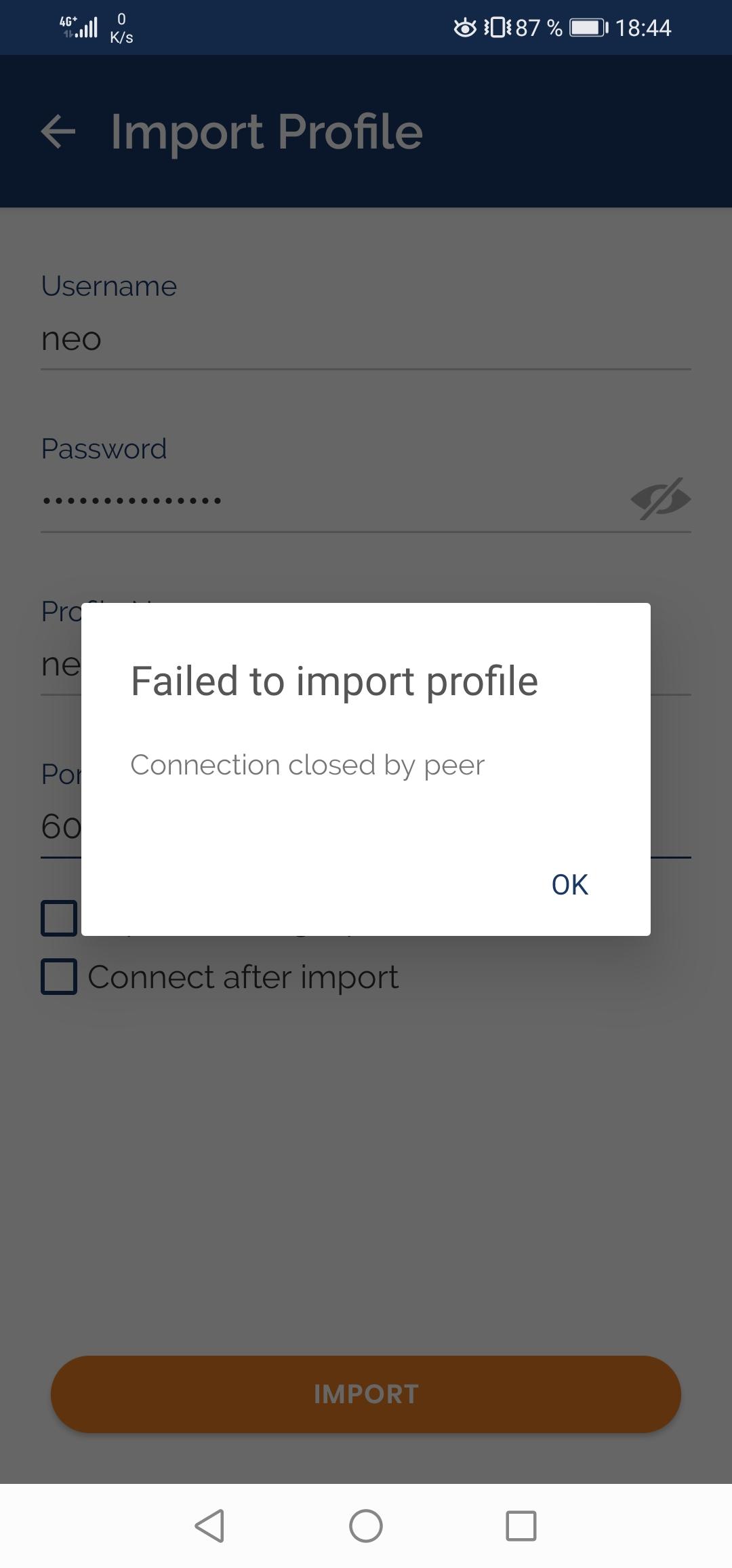

Je viens d'essayer sur mon cellular (téléphone 😅) et il me dit "Failed to import profile"
Super XD

Sauf erreur de ma part, j'ai l'impression que ton certificat par défaut n'est pas un Let'sEncript.
Comment l'a tu créé ? par quelle méthode ? tu as importé directement ses fichiers dans DSM ?

J'ai créé le certificat via l'utilitaire de DSM par Let'sEncript.
Pour le domaine, j'ai mis le même que le DynDNS que j'ai créé chez OVH.

As-tu bien copié ton fichier .ovpn sur le téléphone et désigné celui-ci dans l'onglet "FILE" lors de la création du profile ?
Le mot de passe est-il bien le même que celui utilisé pour la création du certificat (sans caractères éxotiques ou spéciaux : c'est important !) ?

J'ai bien ouvert le port dans ma Box en la reliant à mon NAS.
NON il faut transférer (NAT) le port 1194 de la box vers le NAS et ouvrir/auroriser ce port 1194 dans le pare-feu du NAS.

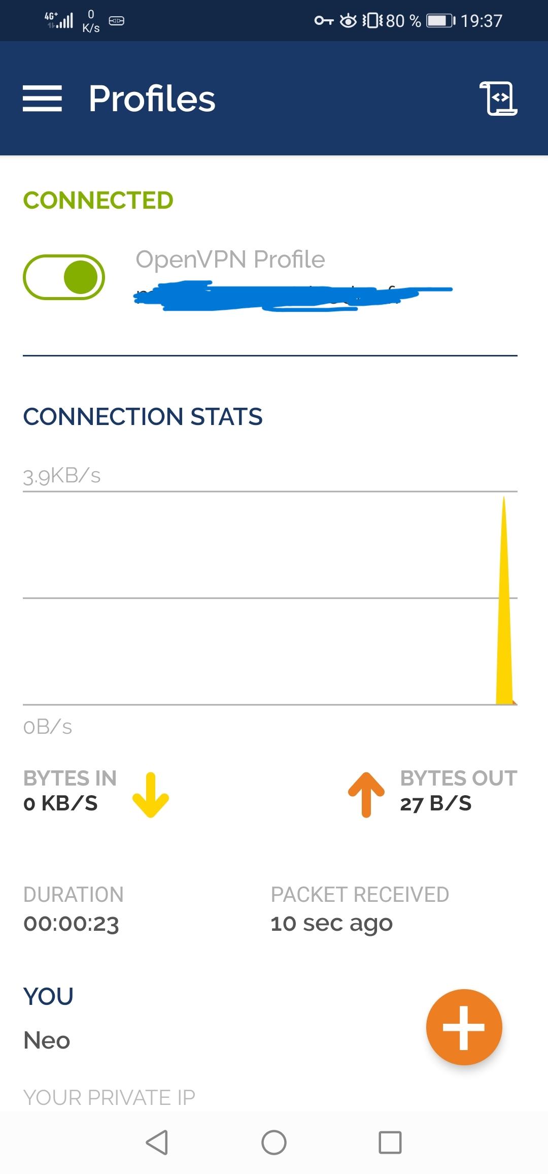

Je viens de remettre le port 1194 pour NAT et j'ai ouvert le port dans le pare-feu du NAS.
Après d'avoir testé sur téléphone an 4g, ça fonctionne nickel sans spécifier de certificat !
Par contre sur pc portable, ça ne fonctionne pas du tout. J'ai refait les mêmes choses que sur téléphone et il ne veut pas se connecter. En tout cas, merci pour le téléphone 😉

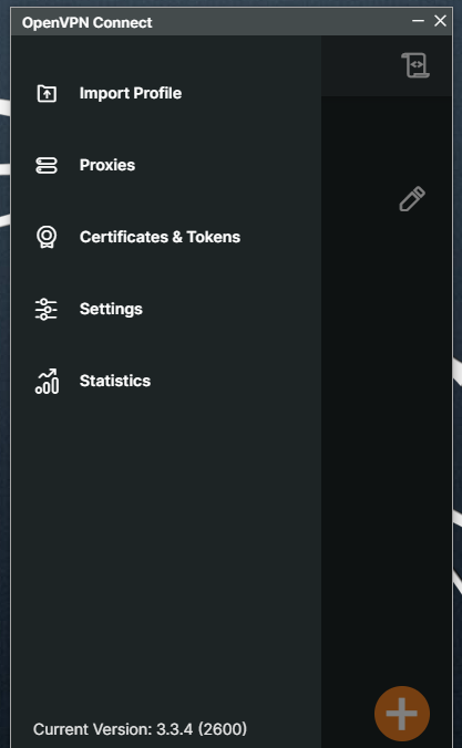

Oui je l'ai téléchargé hier sur le site.
@oracle7
Ha d'accord car celui que j'ai ne fonctionne pas ? C'est OpneVpn Connect
Le lien que tu m'as transmis concerne l'installation et non le client à télécharger.
Modifié par Neo0169
@oracle7
Hello !
Juste pour te dire que le VPN fonctionne sur téléphone et même sur PC portable !
Je pense que le problème venait du pare-feu et du DNS (je me trompai dans la conf ^^)
