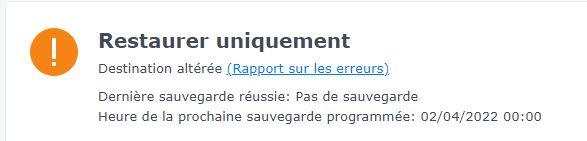

Bonjour à tous, ce matin Hyperbackup me notifie un échec de sauvegarde et affiche :

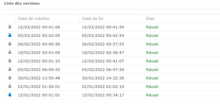

Les paramètres de tâche sont inaccessibles (sablier tourne en rond sans réponse), la liste des versions (9) les montre toutes réussies jusqu'au 12 mars (donc le problème est arrivé le 19 mais rien ne signale qu'elle a échoué dans cette fenêtre !). A signaler que je ne peux pas supprimer la dernière sauvegarde ni d'ailleurs aucune autre bien qu'elles ne soient pas verrouillées. Par contre il semble que je puisse les restaurer.

J'ai tenté une déconnexion reconnexion  sans succès.
Avez-vous déjà rencontrer ce problème. Quoi qu'il en soit je vais contacter le support.
Edit : se pose évidemment le pb d'un bug sur la bêta ou la RC 7.1. J'ai installé la DSM7.1 bêta le 28 février et la RC le 24 mars et voilà les versions de sauvegarde. Le problème s'est donc déclaré entre ces deux dates mais une sauvegarde s'est bien déroulée et à été vérifiée après l'installation de la bêta :
