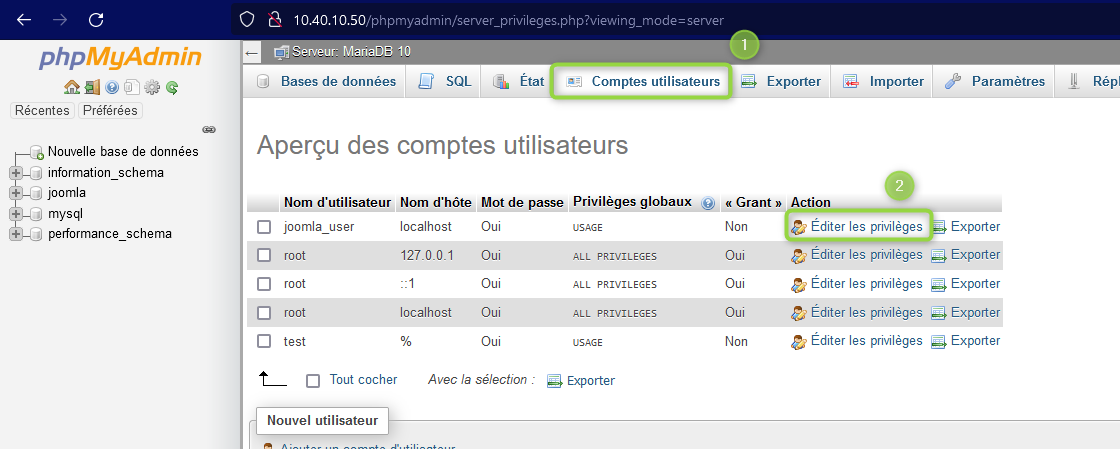

J'ai finalement plus ou moins réussi à trouver la solution.
Donc ça devrait finalement se résoudre bientôt 😉
En fait on peut réinitialiser le mot de passe à partir de phpMyAdmin
Et donc ensuite le paquet joomla peut-être réinstallé.
