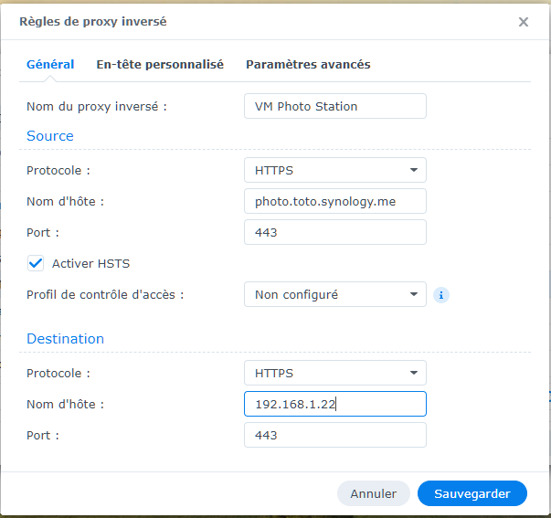

J'ai créé un proxy inversé qui permet d'atteindre photo station en VM que j'utilise.
Ton nom de domaine est toto.synology.me.
Dans l'exempe ci-dessus Tu vas sur Photo Station avec photo.toto.synology.me.
J'ai mis volontairement photo.toto et pas photostation.toto pour que tu puisses lire entierement le nom d'hote sur ma capture d'écran.
Concernant Let's encrypt, tu définis un certificat pour ton nom de domaine toto.synology.me et dans 'autre nom d'objet tu mets *.toto.synology.me
Ainsi tous tes sous domaines seront pris en compte par le certificat, photo.toto.synology.me mais aussi par exemple name.toto.synology.me si un jour tu en as besoin

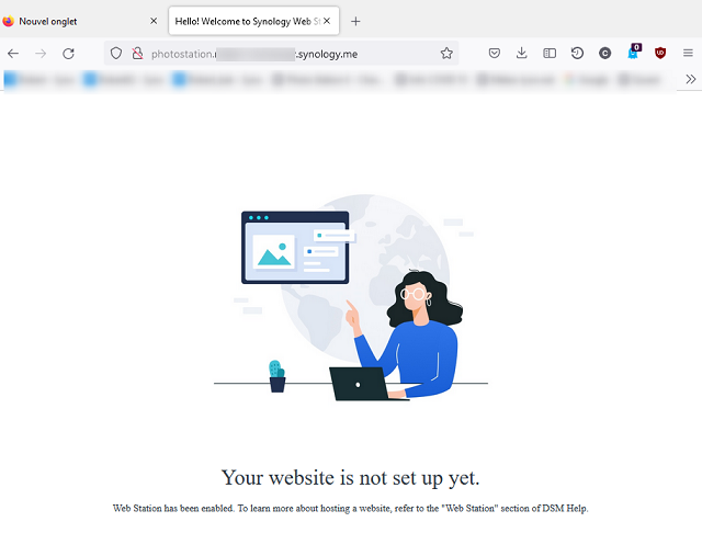

J'ai créé un proxy inversé comme tu l'indiques ( avec 'photostation' pour éviter 'photo' et 'photos' que j'utilise par ailleurs )
avec l'url : 'photostation.toto.synology.me' j'obtiens cette page d'erreur
j'ai continué avec l'url 'https://photostation.toto.synology.me' mais ça m'ouvre l'interface de DSM en attente de login
et si je recommence de nouveau avec 'photostation.toto.synology.me' ça retourne sur DSM, jusqu'à ce que je vide le cache du navigateur.
J'ai un autre proxy inversé sur une caméra IP qui fonctionne normalement.
Je ne comprends pas cet erreur 'Your website is not set up yet' ni cette boucle ?
photostation.toto.synology.me/photo si tes photos sont bien dans le dossier photo du nas.
Modifié par cadkey
Merci @cadkey
Ça marche super !!
En fait je n'avais pas tout compris au fonctionnement du proxy inversé. Si tu ne précise pas /photo il prend 5000/5001 comme ports par défaut.
