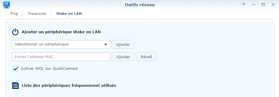

Bonjour @nunu :
Dans "outils réseau"  sur SRM
