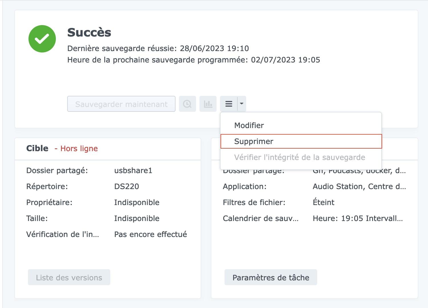

À ta place je commencerais par supprimer la tâche de sauvegarde dans Hyper Backup parce que DSM refuse la suppression d'un dossier partagé qui sert de destination à une sauvegarde. Après cela tu oublies Hyper Backup.
Dans un deuxième temps essaie de supprimer le dossier dans "Panneau de configuration -> Dossier partagé" et tiens nous au courant.

J’ai fais ce que tu m’a dis, supprimer les taches de sauvegardes et supprimer le dossier partagé « backup », ce qui a marché. Je ne connais pas le synology parfaitement je n’avais fait que le parametrage de base que j’ai un peu oublié du coup je n’ai pas pensé au dossier partagé…
