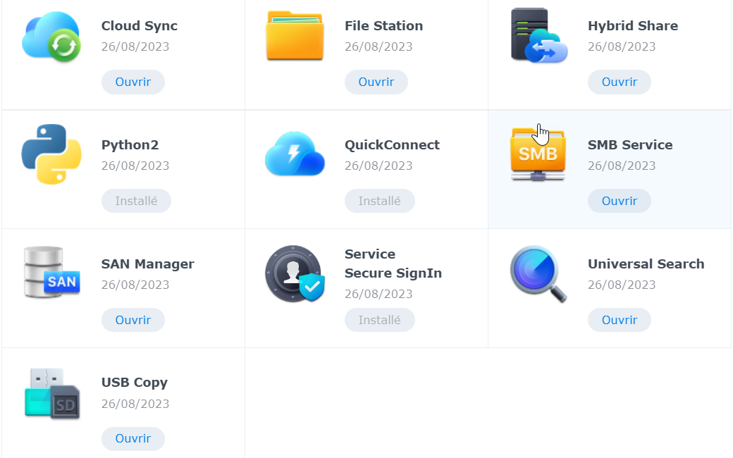

En pièce jointe ce qui est installé

Si vous venez de réinstaller le NAS, alors c'est probablement l'indexation des fichiers multimedia qui est en cours. Vous devriez le voir en haut à droite de la page de DSM. Ce peut prendre plusieurs jours selon le volume de données à traiter.
Vous pouvez aussi consulter le moniteur de ressources et plus particulièrement le gestionnaire de tâches pour voir quels sont les processus qui occupent le plus le système.

Mon NAS semble avoir retrouvé une activité normal. Sans doute l'indexation des nombreuses photos etc.
