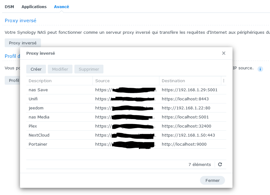

La capture d'écran du proxy inversé de ton nas m'indique (si je ne trompe) 1 appli = 1 NDD (donc Nas en 443)
Si l'appli sur serveur Ubuntu ne peut fonctionner que sur celui-ci (et donc pas sur le Nas), il faut installer sur ce même serveur le logiciel Letsencrypt ou autre, valider un NDD ou sous domaine (autre que ceux de ton Nas) puis utiliser ton appli avec le NDD + un port dédié au https.

Aussi, à la lecture du tableau "proxy inversé", je vois 3 périphériques ext (1 Nas en 29, 1 pér. sur 50 et 1 pér. sur 22). Je ne connaissais pas ce type de conf. Je vais tester et si cela fonctionne, je ne comprend d'autant moins la question.
il y a une heure, morgyann a dit :
On peut tout à fait utiliser le Reverse Proxy pour joindre des adresses du réseau autres que le localhost. Comme @firlin j'utilise cette possibilité pour joindre mon NAS secondaire via une adresse https://monNASsecondaire.ndd, et aussi pour joindre par exemple mes Raspberry avec une adresse du type https://monRPI01.ndd.
L'avantage de ce type de connexion c'est qu'on utilise toujours le port 443 et le ndd, et donc qu'on est couvert par le certificat du ndd ce qui évite de devoir faire des exceptions au niveau du navigateur. C'est le cas pour mes Raspberry ou encore mes cameras IP dont les certificats par défaut ne sont pas reconnus comme étant fiables.

C'est le terme "réutiliser" qui me gêne. Ton proxy inversé peut être utilisé pour atteindre n'importe quel périphérique de ton réseau local. Tu l'utilises donc, le réutiliser sous-entend dans ma compréhension que tu veux récupérer le certificat, et l'utiliser pour des applis dédiées en HTTPS natif. Ce qui est tout à fait possible mais fastidieux et peu utile dans ton cas d'utilisation. La question m'interpelle quand même car au vu de ton impression d'écran tu fais déjà ce que tu demandes vers Nextcloud, Jeedom et ton nas de sauvegarde. Ca marchera tout aussi bien vers ton serveur Ubuntu avec Docker.
c'est la capture de mon autre nas (1821+) qui et n'est pas localisé au même endroit.
