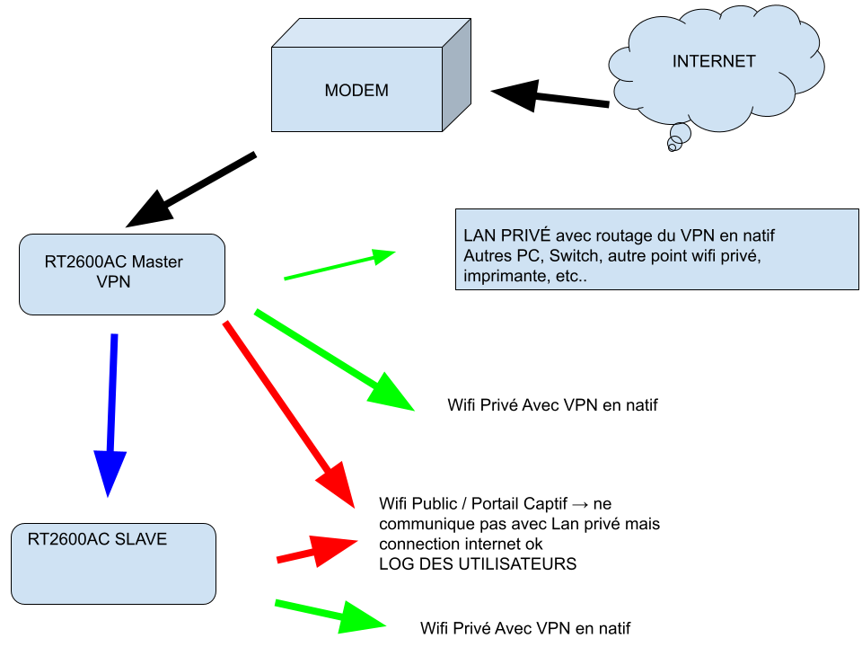

Voici un petit schéma explicatif car je pense pas que je sois clair dans ma demande.
Donc en vert, Lan privé, tout ce qui est connecté passe aussi dans le VPN pour tout utilisateur externe connecté dessus
J'ai des périphériques qui ne sont pas connectable nativement à un VPN (station de caméra de surveillance, thermostat wifi, domotique.. ), c'est ce pourquoi que je voudrais que le VPN soit intégré nativement dans le réseau privé.
En rouge, le mode public; il ne voit rien du privé et log des connections pour respecté la lois en vigueur sur les wifi public.

Il me semble que tu fais une grosse erreur, c'est de penser que ton VPN va du routeur vers tes périphériques...
En fait, le VPN te sert entre Internet et ton routeur. Il te permet d'accéder à ton routeur (et aux autres périphériques de ton réseau local) depuis internet comme si tu étais directement branché (via un câble) sur ton routeur.
Donc d'une part, tu vas avoir internet qui arrive sur ton routeur, et de l'autre coté du routeur, ton réseau local.
Ton besoin est donc de séparer ton réseau local en deux sous réseaux indépendant et sans communication entre eux ... (le VPN n'intervient pas à ce niveau)
Je pense que ton routeur peut le faire, mais comme je ne connais pas cette machine, je laisse le soin à d'autres membres plus compétents le soin de répondre à cette question, et de t'expliquer comment faire ...
C'est fortement possible ton histoire de VPN, mes seules connaissance dessus c'est que chaque client ce connecte via un login/pass et une app pour ce connecté au serveur.
Ce que je voudrais, c'est de pouvoir être totalement librement, être connecté à tout mon réseau privé de l'exterrieur, comme si j'y étais connecté nativement sur ce même réseau.
Par la suite, créé aussi un réseau public totalement séparé du privé, mais via le même réseau cuivre existant.

Bonsoir, @MOUS
Ce que tu souhaites faire est possible SRM 1.3 sans VPN, avec les VLAN et plusieurs réseaux wifi, et le pare-feu...
Et on peut ajouter d'autres routeurs Synology qui diffuseront les différents Wifi, et différentes VLAN.
Par exemple:
Pas testé le portail de connexion, et pour les Logs tu peux activer par exemple dans Centre réseau > Contrôle du trafic > Surveiller > Paramètres et cochez la case Enregistrer les statistiques de trafic > Activer la détection d'application, tu auras les domaines pour chaque appareils du réseau, je ne sais pas si c'est suffisant.

Tu peux testé sans avoir un second RT2600ac.
A noter si le routeur principal est un RT2600ac, les points d'accès supplémentaires du réseau MESH peuvent être des RT2600ac et, ou MR2200ac.
Mais comme tu as un RT2600ac, tu peux aussi mettre un RT6600ax ou WR560 en routeur principal et le RT2600ac en point d'accès du réseau MESH.
Point Wi-Fi principal			Point Wi-Fi supplémentaire
RT6600ax				RT6600ax, WRX560, RT2600ac*, MR2200ac
WRX560					WRX560, RT2600ac*, MR2200ac
RT2600ac				RT2600ac*, MR2200ac
MR2200ac				MR2200ac

pour la création de réseau wifi séparé, (avec un réseau de routeurs Synology maillés) je te confirme que tout se passe bien.
Voici une capture de la config wifi possible. Chaque réseau peut être indépendant ou communiquer entre eux
