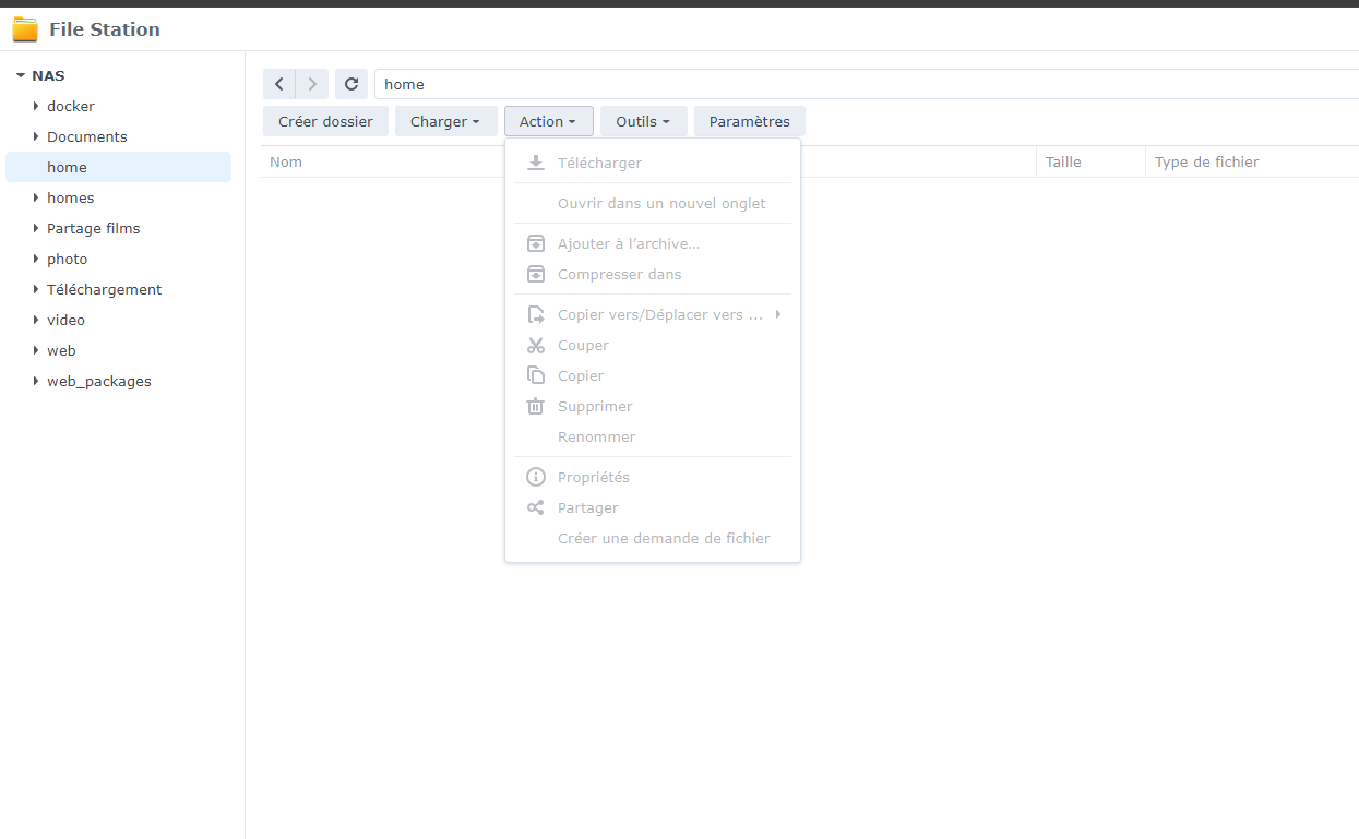

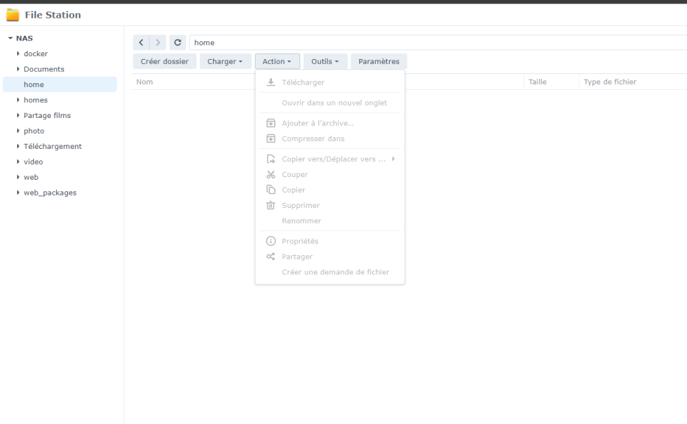

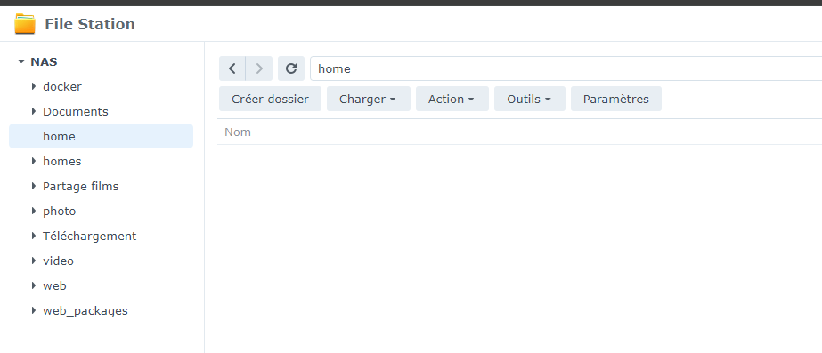

suite à différente manipulation en sudo sur mon nas, j'ai 2 dossiers home/s, un sans s et un avec
je suppose que l'officiel c'est le homes avec un s
je pourrais donc supprimer le dossier home sans s?
comme je peux faire sachant que file station me le refuse?
Tu ne peux pas le supprimer c'est ton dossier perso (de ta connexion) que tu retrouves dans le dossier "homes".
Si tu le déssoudes tu risques d'avoir qques soucis avec le système DSM.
homes est le dossier partagé qui regroupe tous les utilisateurs. Chaque utilisateur lorsqu'il se connecte accède à son propre dossier home.
Probablement que vous êtes connecté en administrateur, ce qui fait apparaître à la fois le dossier homes ainsi que le dossier home du compte.
Si un utilisateur non administrateur se connecte, il ne voit pas par défaut le dossier homes, seulement son dossier home. A condition bien entendu que les droits n'aient pas été modifiés, c'est à dire que les droits par défaut sur le dossier homes ont été maintenus. En clair, il faut laisser le droit sur "par défaut" et ne surtout pas y toucher, sauf cas très particulier.
