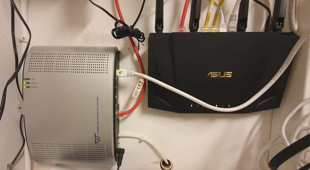

ça ressemble à ça chez moi (je mets une photo pour être plus clair...)
En gros la boîte grise fait partie de la baraque, le cable rouge part sur le routeur comme on peut le voir, l'autre va en direct sur la télé. La boite grise n'a pas vraiment de fonction routeur, elle permet juste de connecter le routeur à internet. je sais pas si c'est une configuration classique pour la France (j'habite à l'étranger)

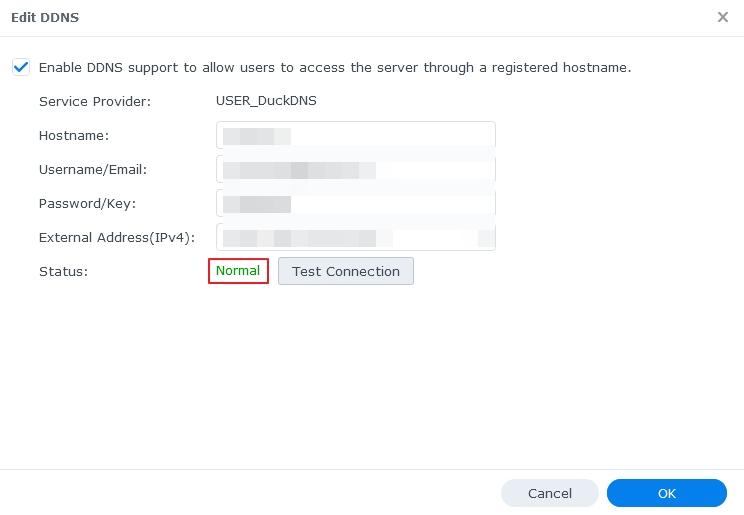

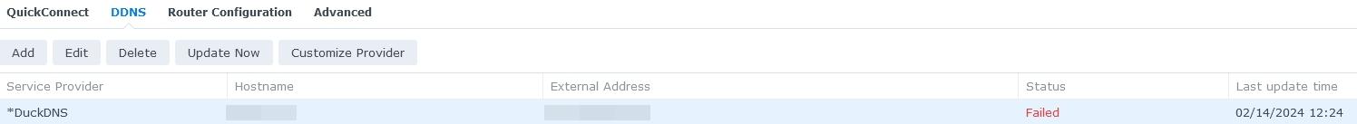

Juste une petite question subsidiaire pour les plus courageux: dans le NAS dans le panneau de config / accès externe / DDNS, j'ai le DDNS de DuckDNS qui échoue. Par contre quand j'édite la connection et que je fais le test, il est réussi. Et au final OpenVPN fonctionne aussi avec mon DDNS DuckDNS. Une idée pourquoi il y a cette différence de statut?
