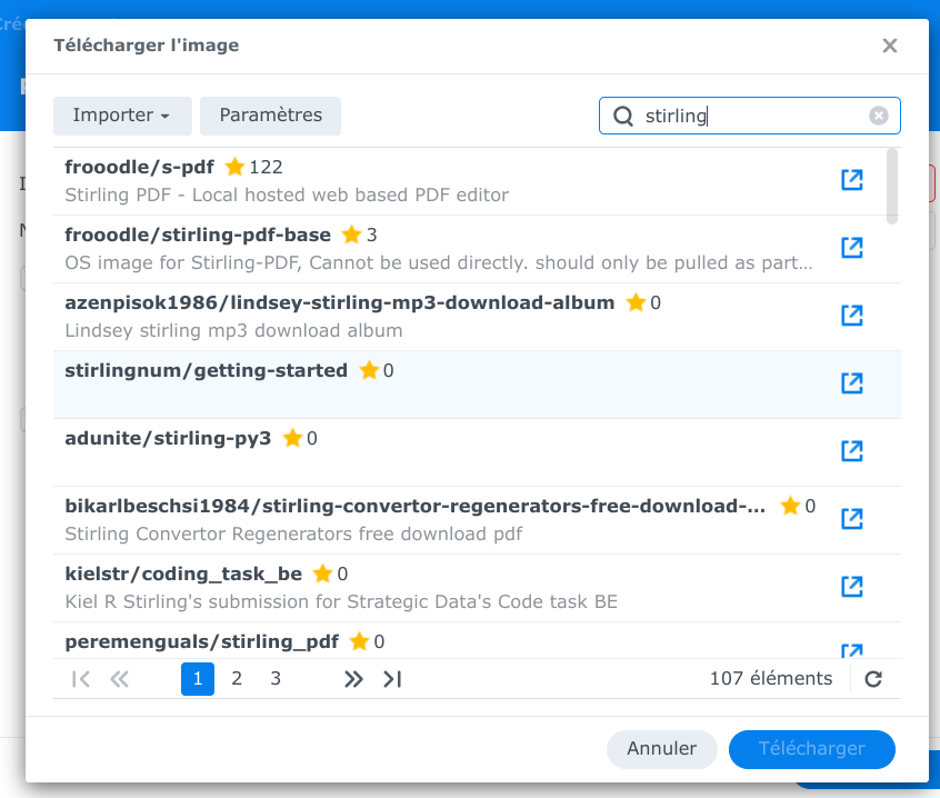

Image installée (enfin image que j'ai tenté d’installer:) la première de la liste (cf pièce jointe)

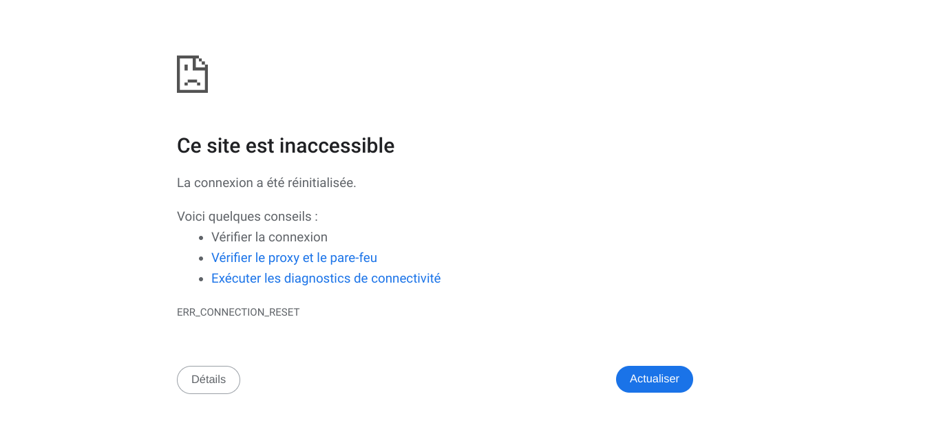

A ce stade, avec le stack en état "malade" quand je tente d'accéder à l'IP de mon NAS:7890 j'ai un beau msg d'erreur
Je retenterai avec en supprimant les 2 lignes comme tu me l'as indiqué.

Par contre tjs le même message d'erreur quand j'adresse l'IP de mon NAS:7890 (cf message précèdent)

Je pense qu'au niveau de mon NAS quelque chose cloche soit au niveau des ports (redirection, assignation) soit au niveau des droits et/ou permissions ...
Ce qui "contrarie" la bonne installation et in fine en rend l'utilisation impossible (cf message "erreur site inaccessible')
Même si le Stirling est déclaré "malade" par Portainer je ne devrais pas avoir ce message lorsque je tente d'accéder à IP NAS:7890
