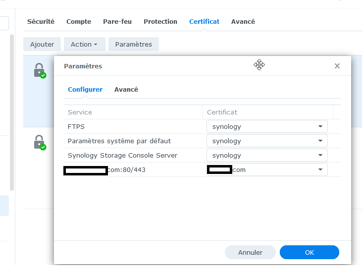

Je travail (un peu désespérément) à sécurisé mon petit site web en https avec let's encrypt.
Je l'ai fais via le panneau de configuration, mais le certificat n'a pas l'air d'être pris en compte.
En message d'erreur j'ai :
net::ERR_CERT_COMMON_NAME_INVALID
Une idée pour résoudre ce soucis ?

Il y a 4 heures, Mic13710 a dit :
Le dernier est normalement www.ndd.com. Est-ce que le certificat LE couvre le wildcard '*.ndd.com' ?
YEP !
Merci beaucoup, en fait sur un nom de domaine précis, le wildcard ne fonctionne pas, seul est pris en compte le ddns de syno.
Dans mon cas, j'ai (pour l'instant) qu'un www.xxxxxxxxx.com
Donc c'est pas grave. Mais je pense que pour d'autres config, faudra faire autant de certifs LE, que de sous domaine du coup..... ?
il y a 30 minutes, jcpamart a dit :
Dans ce cas effectivement, soit il faut lister tous les ndd dans autre nom (fastidieux), soit il faut utiliser la méthode acme.sh qui peut s'appliquer avec Docker pour les NAS compatibles, en SSH pour les autres. Pour la version Docker, il y a le tuto d'einsteinium. Pour l'autre, voir github : https://github.com/acmesh-official/acme.sh/wiki/Synology-NAS-Guide
