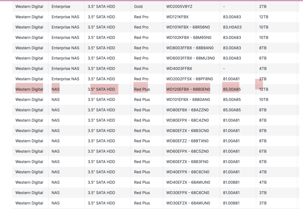

D"après mes recherches je ne pouvais pas mettre un HDD supérieur a 12to sur le DS220 c'est pour cette raison que j'ai suivi ce chemin.
Il n'y a pas de DS220 chez Synology, mais pour le 220J : https://www.synology.com/fr-fr/compatibility?search_by=drives&model=DS220j&category=hdds_no_ssd_trim&display_brand=other
et pour le 220+ : https://www.synology.com/fr-fr/compatibility?search_by=drives&model=DS220%2B&category=hdds_no_ssd_trim&display_brand=other
Tous les deux montent jusqu'à 16To

Mon Nas est un DS220+ et je suis un particulier je l'utilise pour de la gestion de photos et vidéos. Les renseignements glanés sur le site de Synology me conseillaient d'utiliser un WD red plus pour la gestion de base de données et le tableau ci dessous m'indique que je ne pouvait pas utiliser de HDD supérieur à 12to.
J'ai quelques regrets à présent, même si j'essaie dans ma vie d'en avoir le moins que possible ^^, j'aurais du vous contacter au moment de mon choix et me laisser guider par vos conseils. Tant pis... ou tant mieux.... je vais faire avec et je reviendrais vers ce forum au moment ou je devrais choisir entre un nouveau Nas 2 ou 4 baies. merci beaucoup pour votre aide et vos conseils et poiur l'attention portée a mes demandes.

@20cent les listes ne sont pas figées dans le marbre. Elles évoluent avec les disques, du moins pour les NAS récents..
Pour info, on peut même aller jusqu'à 20To sur le 220+ avec des disques Synology :
