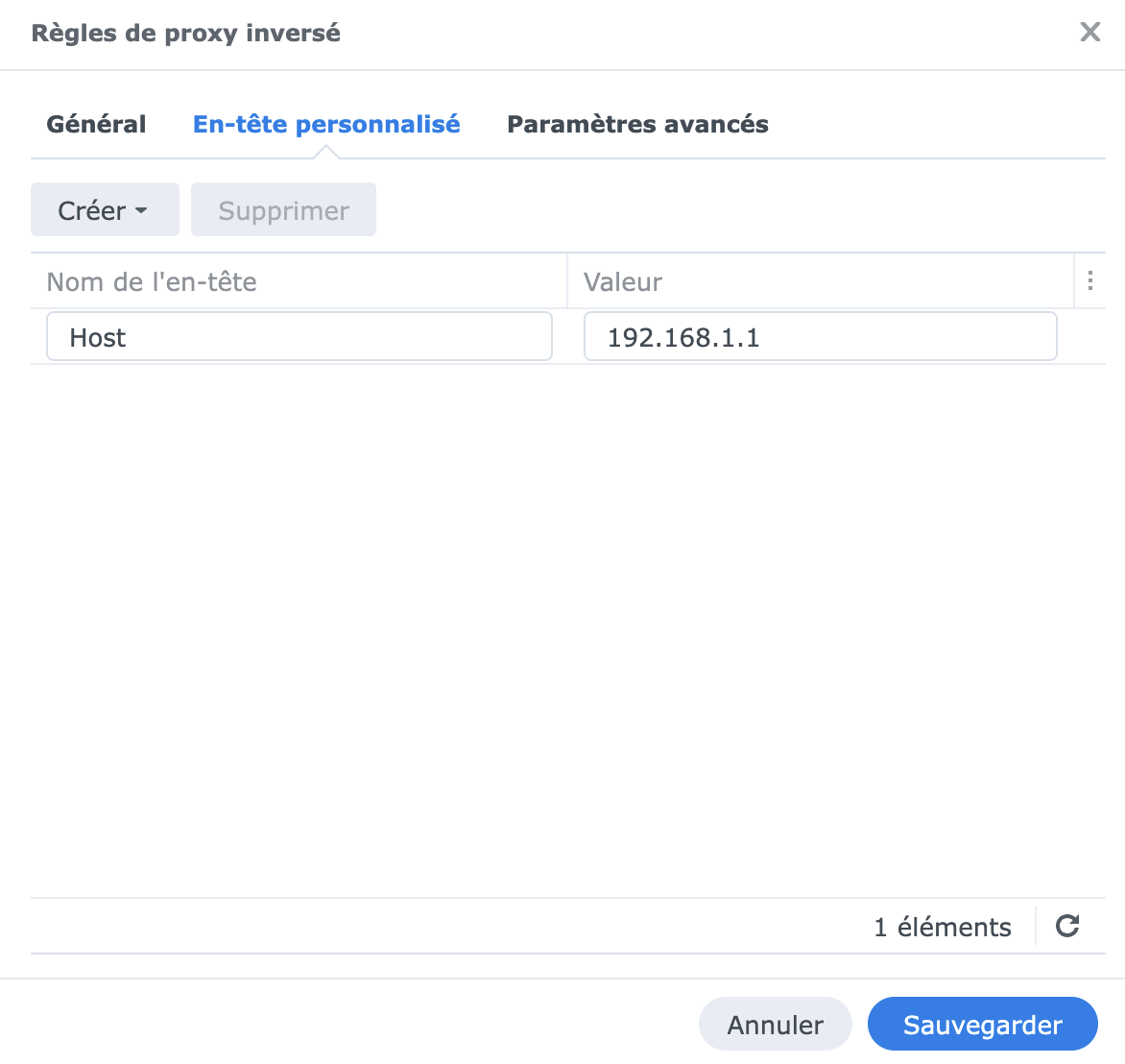

C'est une particularité des Livebox.
Il fait ajouter l'en-tête personnalisée Host: 192.168.1.1 dans la configuration du reverse proxy sur le NAS. Sinon la Livebox refusera tout autre nom hormis ceux autorisés par Orange.

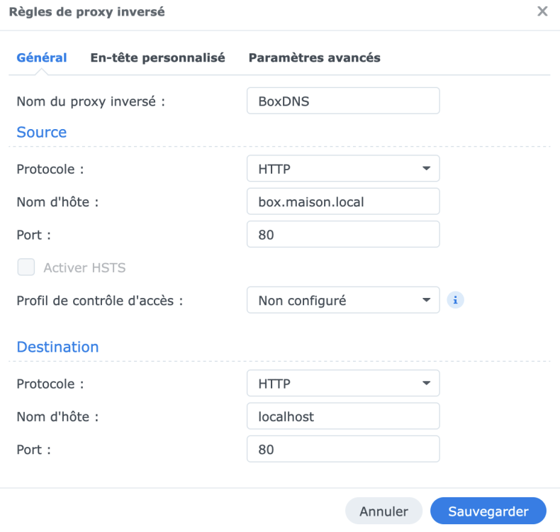

Bonjour, Mon but n'est pas d'y accéder depuis l'extérieur mais simplement d'accéder à l'interface box.maison.local au lieu de l'adresse IP.
Ce que j'ai fait :
Dans le champ Destination > Nom d'hôte du reverse proxy, il faudrait plutôt indiquer l'adresse IP de la Livebox plutôt que localhost.
Il y a 12 heures, PiwiLAbruti a dit :
Je l'ai aussi fait mais ca ne fonctionne pas. J'ai le même message en retour d'erreur

Oui, c'est parfaitement compatible car je l'utilise. À la seul condition que l'en-tête Host soit défini avec la valeur 192.168.1.1 dans la configuration du reverse proxy.
Si ça ne fonctionne pas, c'est que le reverse proxy est mal configuré.

Voila ce que j'ai fait.

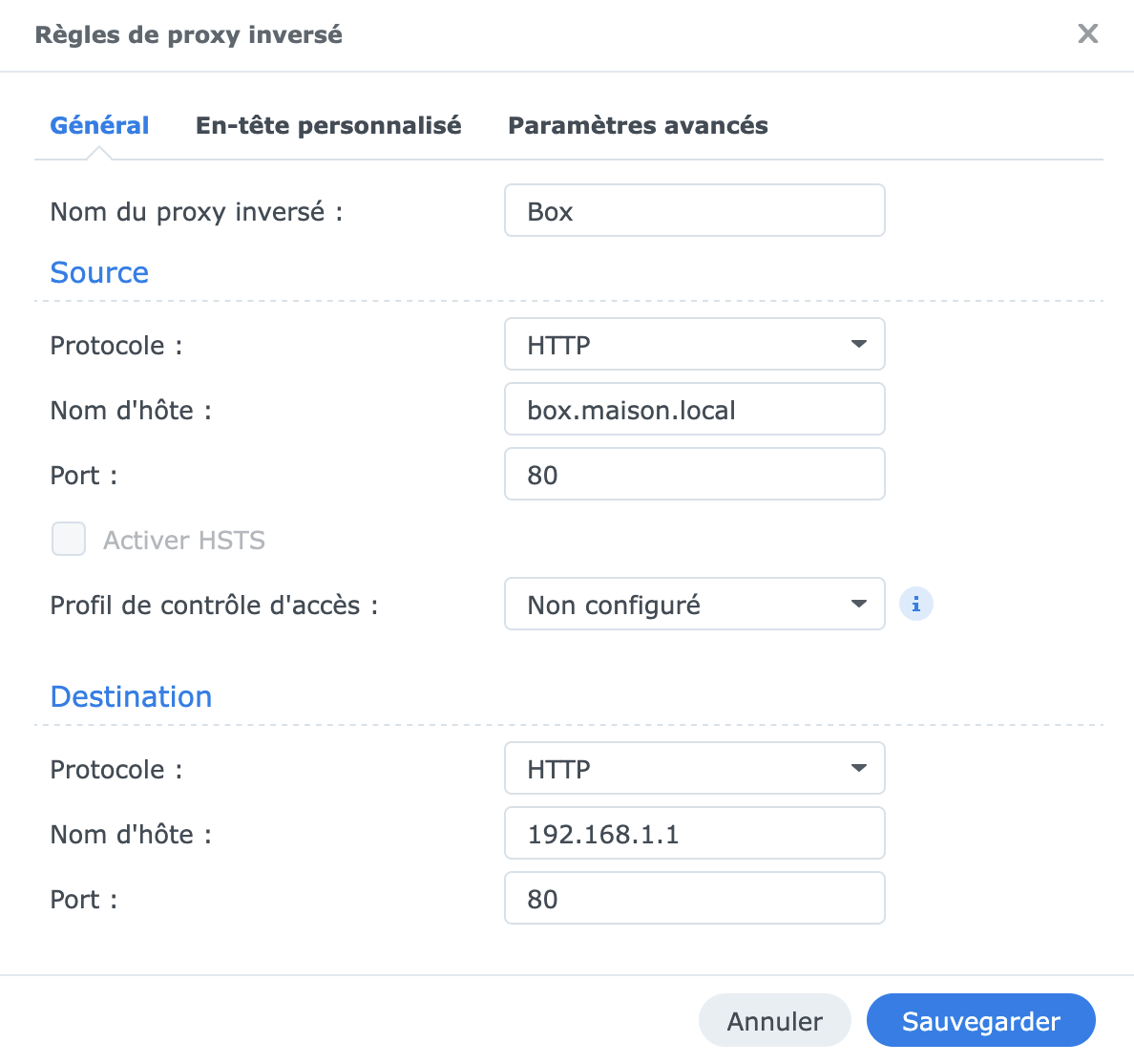

Ca fonctionne avec ca
Récapitulatif :
  1. DNS Server = box.maison.local A 192.168.142.1 (IP NAS)
  2. Reverse Proxy =
    1. Source
      1. Protocole : HTTP
      2. Nom d'hote box.maison.local
      3. Port : 80
    2. Destination
      1. Protocole : HTTP
      2. Nom d'hote 192.168.1.1
      3. Port : 80
    3. En-tête personnalisée
      1. Host : 192.168.1.1
      2. Upgrade : $http_upgrade
      3. Connection :$connection_upgrade
Résultat :  Pour http://box.maison.local -> Page Livebox Orange
