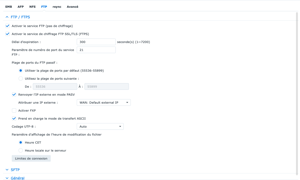

Je vous écris, car j’ai un problème avec la connexion FTP de mon NAS. Impossible d’y accéder depuis FileZilla :
Capturedecran2025-03-12a09_28_12.png.93c6d07a977f6dac3e499d825d0a45a7.png.170a759ff59e9d497f9a9d9949a55a2a.png
On dirait que la connexion s’établit, mais qu’elle n’arrive pas à aboutir. J’ai préparé quelques captures d’écran de ma configuration.
Capturedecran2025-03-12a09_42_00.thumb.png.a244f95a19c39b8c9943c4f2bd10c387.pngCapturedecran2025-03-12a09_42_59.thumb.png.03864adabab3f07246568c0b69ee616b.png
Impossible de comprendre ce qui cloche, j’ai tout vérifié ! Merci beaucoup pour votre aide précieuse.

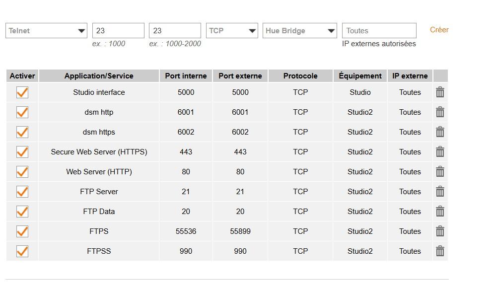

Depuis le LAN ou le WAN ?
Si à partir du WAN, il faudrait ouvrir dans la box la plage des ports passifs 55536 à 55899 vers le NAS. Pour le moment il n'y a qu'un port (55536) qui est redirigé vers le port 55899 du NAS
Si à partir du LAN, cela veut dire que vos paramètres du parefeu sont incomplets. Il faudrait je pense aller consulter et surtout mettre en pratique le tuto sur la sécurisation de nos NAS (dans la section Tutoriels)

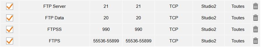

Effectivement c'est à partir du WAN. Je viens de me rendre compte de mon erreur de plage de ports ... Voici un screen, c'est corrigé !
Mais ça n'a toujours pas l'air de fonctionner, j'ai toujours une erreur (à distance sur le poste d'un collègue) :
Connection interrompue après 20 secondes d’inactivité
Erreur :             Impossible d’établir une connexion au serveur
Je ne vois pas quoi vérifier de plus ... Merci

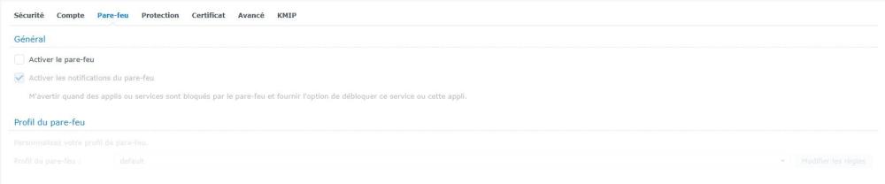

@Mic13710 pour l'instant mon parefeu est désactivé :
Mais comment ce fait-il que cela fonctionne directement avec mon Ip et pas avec mon DDNS, qui semble "normal" ? Merci

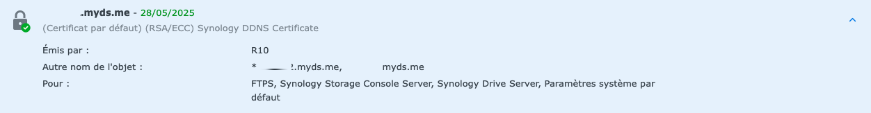

Je n'avais pas compris que le problème se situait au niveau du ndd ! Est-ce que les autres applications utilisant le même ndd fonctionnent ?
Parefeu désactivé ? Vous n'avez peur de rien. J'espère que ce n'est que temporaire...
Diskstation fonctionne, surveillance station aussi, le NDD résout bien :

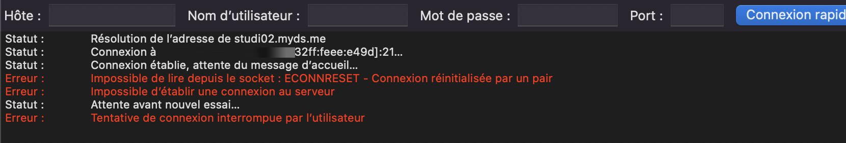

Sur mon mac sur le réseau 4G j'ai l'impression d'avoir une autre erreur sur filezilla :
On dirait qu'il essaye de se connecter à l'IP v6, le problème vient peut-être de la ?

Bon ouf ! Je viens de résoudre mon problème ! Dans accès externe > DDNS j'ai désactivé l'Ipv6 pour le domaine.
J'ai vu qu'il faut refaire une NAT et une redirection de port pour l'Ipv6 aussi, donc... pas utile pour moi.
