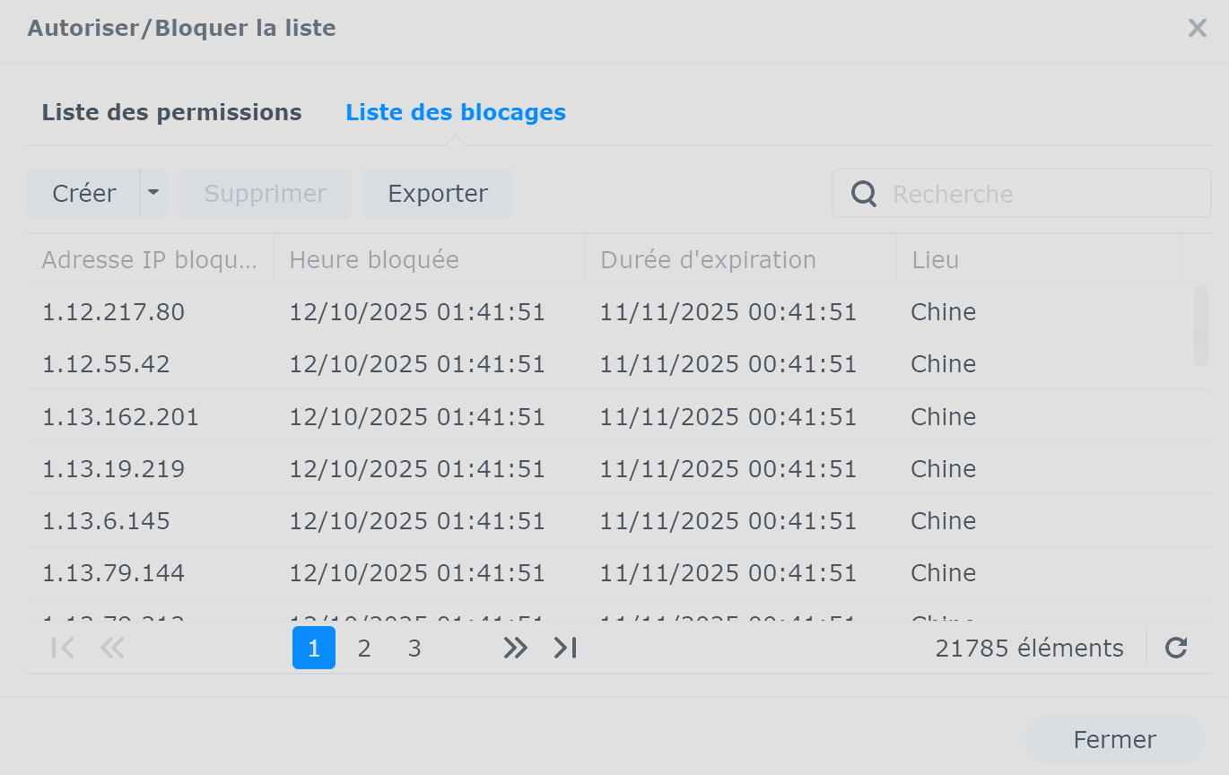

salut,
j'utilise ce script depuis un moment pour automatiser les ip bloquées :

voici le résultat :
ça marche au poil, seul problème ça ne fait qu'ajouter et ne supprime jamais les vieilles entrées du coup je reçois des emails du nas disant que la DB est pleine :)
je suis une bille en script, celui-ci je l'ai pris je ne sais plus où et j'ai bien tenté de le modifier avec mistral.ai pour ajouter la suppression des anciennes entrée mais du coup ça n'en ajoute plus. une idée pour supprimer les vieilles entrées ou sinon supprimer l'intégralité des ip bloquées (l'idée étant de conserver la liste blanche)

Pour ma part j'ai ce script qui tourne depuis plusieurs années et qui a été créé par Superthx.
Je ne le retrouve pas dans les tutos.
Il se met à jour toutes les 24h :
