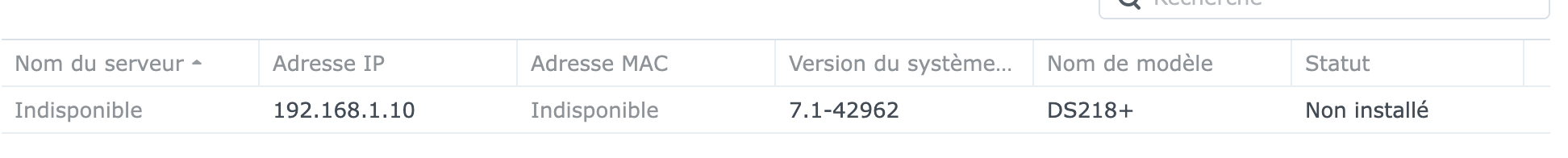

Les disques sont montés en RAID. J'avais demandé sur le forum s'il vaut mieux les changer et on m'a répondu que tant que ça marche autant les garder. Le NAS est maintenant trouvé par le finder. Je joins une capture d'écran. -

Bonjour, Mon DS218+ est inaccessible. Au démarrage, le voyant vert clignote pendant environ 1 minute, puis il devient fixe avec le voyant STATUT qui clignote. Encore 1 minute plus tard, le NAS s'éteint. J'ai parcouru des messages de problèmes de démarrage et l'aide Synology, sans trouver de réponse. Que dois-je faire ? Toute piste me sera utile. Merci par avance.
