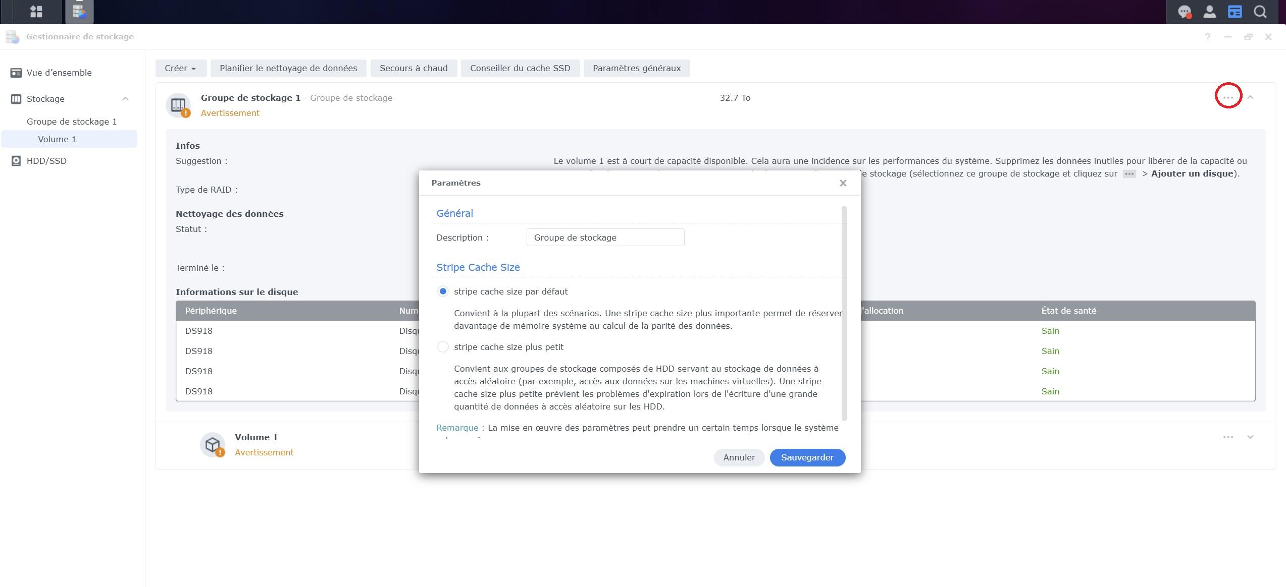

Erreur UNC qui revient de temps en temps
db77 a répondu à un(e) sujet de db77 dans Problèmes et Dépannage
Bonjour et merci de me répondre. J'ai donc un seul groupe qui contient mes 4 disques. Je suis en RAID5 (Avec protection des données), mais pour le format je ne sais pas car je ne me souviens plus comment je les avais formatés. EDIT : je viens de trouver BTRFS. Oui, j'ai bien des "Attributs SMART" mais je ne vois pas comment les exporter. Pour les "données SMART" j'ai exporté en HTML l'historique et toutes les lignes ont "Sain". Merci de m'aider à vous fournir les informations dont vous avez besoin pour m'aider -

Mic13710 a commencé à suivre Erreur UNC qui revient de temps en temps
Mic13710 a répondu à un(e) sujet de db77 dans Problèmes et Dépannage
Il faudrait donner des informations sur l'organisation de vos disques : 4 groupes séparés (1 par disque) ou 1 seul groupe ? Ext4, BTRFS ? Est-ce que vous avez les données SMART à communiquer ? Une erreur UNC n'est pas récupérable (uncorrectable). Ce qui signifie une altération des données. Si ces erreurs se répètent, il faut envisager le remplacement du disque.
