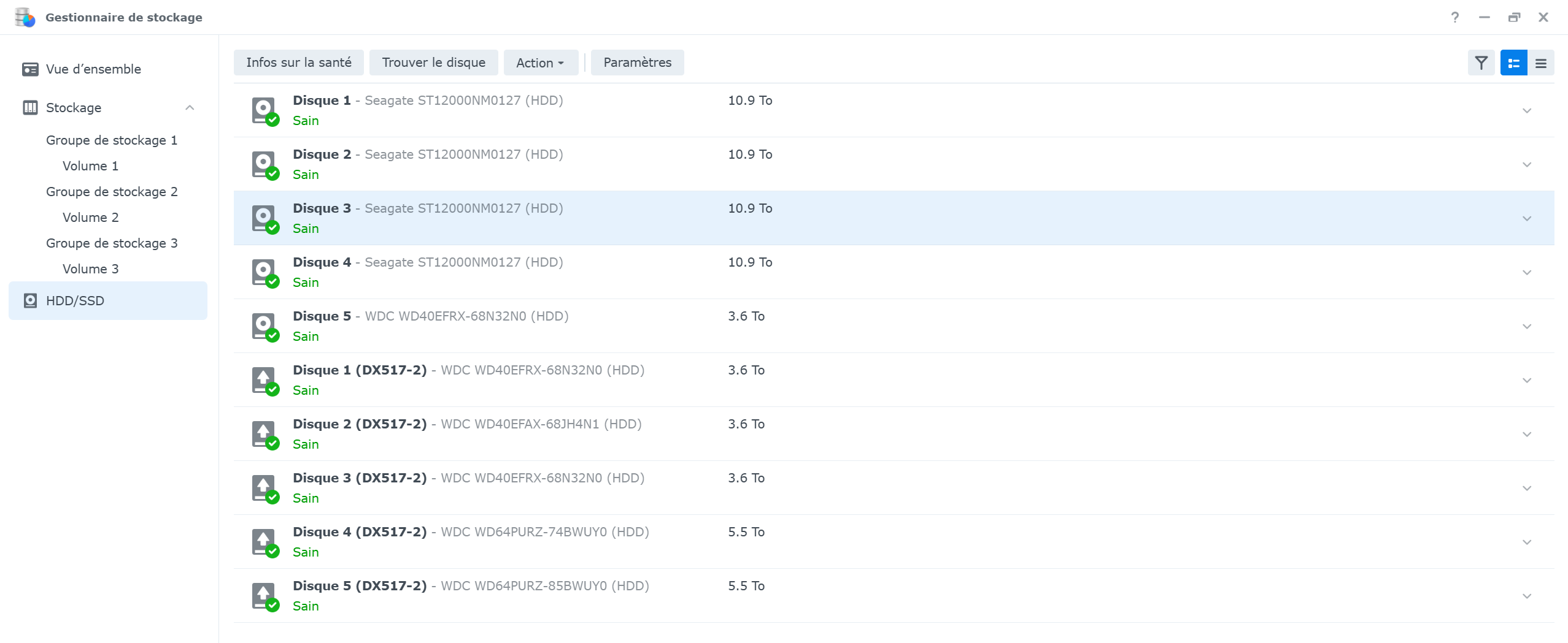

  2. Je ne trouve pas de journaux dans HDD Si je clique sur "infos sur la santé", l'historique est vide

  4. @Stephane Bec bizarre ton truc va voir ce que te dit les journaux dans HDD/SSD au cas ou du gestionnaire de stockage

  6. Bonjour @Alm, Désole je t'ai un peu oublié Sais tu me poster le retour de la commande suivant : fdisk -l | grep '/dev/[sh]d\|sata[[0-9]\|[a-z]]' Il me faut voir comment j'ai fait ma tache la derniere fois avec un disque de 8to WD Elements

  8. Merci @Mic13710 Avec de la chance et sans comprendre pourquoi, le disque 3 s'est réparé seul entre hier et aujourd'hui. J'ai donc remplacer le disque 4 et la réparation du groupe a commencé. Merci à vous 3 pour votre aide.

  10. A ce stade, on ne peux pas déplacer des dossiers. Par contre, vous pouvez copier les données sur d'autres supports. C'est la seule option qu'il vous reste. Vous ne pouvez pas non plus réparer le groupe en remplaçant les disques HS. Il n'est réparable que s'il est en mode dégradé mais toujours opérationnel ce qui n'est pas votre cas. Il faut donc : recopier vos données, détruire le groupe et le reconstruire avec des disques sains.
  11. Bonjour Merci @firlinpour ton retour. Je viens de recevoir les 2 disques, je vais faire le remplacement en espérant retrouver mes données. Je n'ai pas pu déplacer mes dossiers partagé car le volume endommagé n'était plus qu'en lecture seule.
