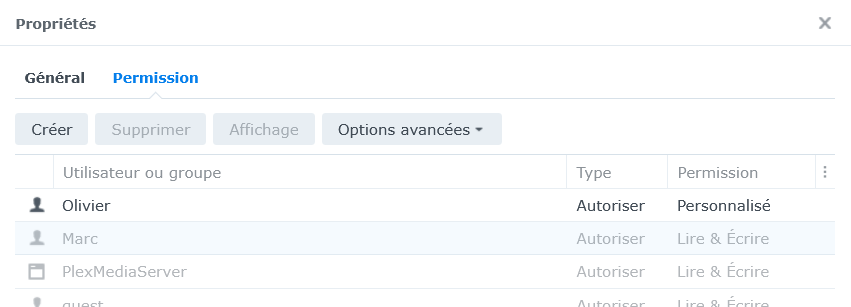

Partager des répertoires
cubitus_syno a posté un sujet dans Installation, Démarrage et Configuration
Bonjour, J'ai créé un compte pour un copain Olivier, j'ai créé un répertoire partagé à son nom sur lequel il a les droits de lecture et d'écriture. Lorsqu'il se connecte, il y accède sans problème. Je voulais lui partager un autre répertoire à moi, où il y a des photos et des films. J'ai été dans les propriétés de ce répertoire et j'ai ajouté dans les permissions son nom. Néanmoins, lorsqu'il se connecte sur son compte, il ne voit pas apparaître ce répertoire. Qu'est-ce que j'ai loupé ? Merci -
