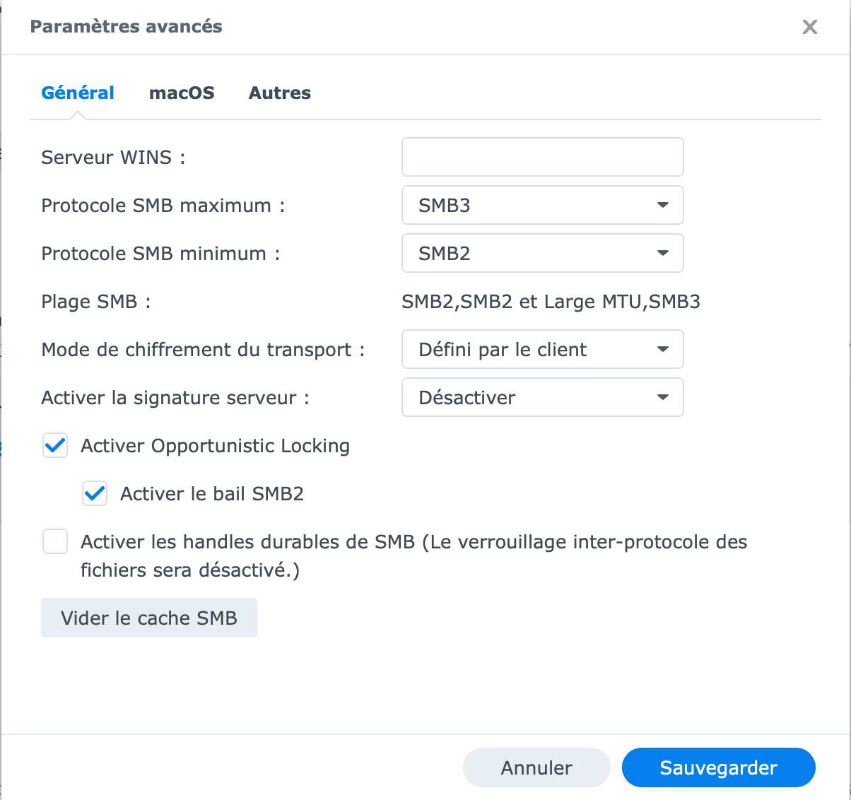

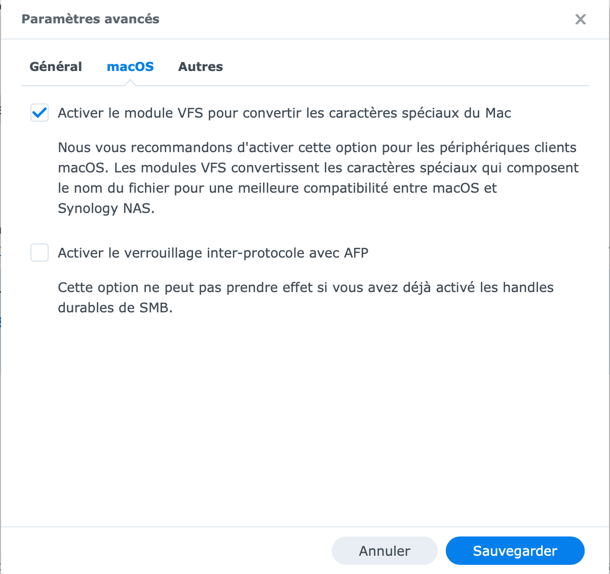

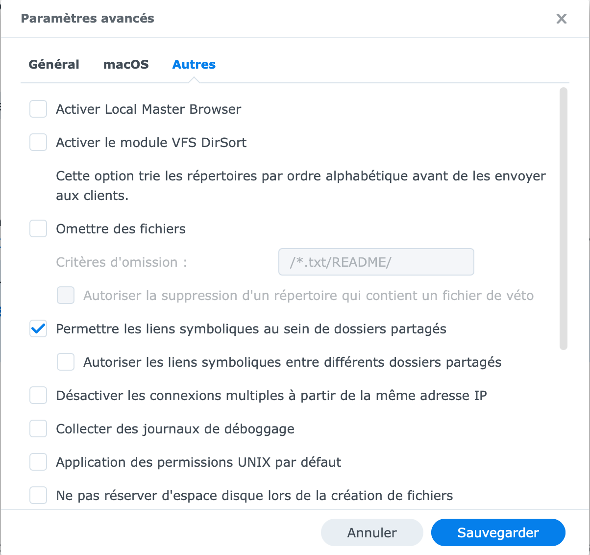

Accès en écriture depuis iPadOS 18.3
StéphanH a répondu à un(e) sujet de KeizerSauze dans Installation, Démarrage et Configuration
Ok. profites en pour faire des copies d’écrans des paramètres SMB avancés sur le NAS. -
KeizerSauze a répondu à un(e) sujet de KeizerSauze dans Installation, Démarrage et Configuration
Oui, je ferai ça lors d mon prochain passage. -
Les deux systèmes MacOS et iOS sont différents. La vérification des paramètres SMB du NAS est importante. par ailleurs, peux-tu faire une copie d’écran de l’iPad avec la fenêtre d’échec de permission. -
Oui, et c'est fonctionnel avec son MBP -
Tu as vérifié ? -
C'est ça -
Je vais regarder les différents moyens de connexion et de sécurisation et voir opter pour celui qui me convient. Merci à vous !
Changement de NAS ordre des étapes
Maximus a répondu à un(e) sujet de Maximus dans Installation, Démarrage et Configuration
Je pensais à l'option 1 installation neuve sur le nouveau nas avec mes DD de réserve (anciens et de petite capacité) puis suivre la procédure ci-dessous : https://kb.synology.com/fr-fr/DSM/tutorial/How_to_migrate_between_Synology_NAS_DSM_5_0_and_later#x_anchor_id8 J'ai déjà fait celà il y a quelques années sans problème...De plus les données essentielles sont déjà stockées ailleurs (cloud) Un autre avis ? merci -
Pour bien comprendre, sur le MBP de ton père, une connexion SMB (smb://IPduNAS) est montée sur le NAS avec le user « papa » Depuis ton iPad, chez ton père, tu essaies de monter une connexion SMB sur ce même NAS (toujours smb://IPduNAS) avec le user « papa » et tu n’as pas les droits. est ce bien cela ? -
Oui, j'utilise son user, d'ou mon interrogation. -
Merci, c'est plus clair. Le User que tu utilises pour te connecter depuis ton iPad sur le NAS de ton père a-t-il les bons droits sur chacun des dossiers partagés auxquels il peut se connecter ? Tu peux vérifier cela dans le panneau de configuration du NAS de ton père, tu sélectionnes utilisateurs et groupes, puis tu sélectionnes le user que tu veux utiliser depuis ton iPad, modifier, permissions. -
Dans mon appartement, j'ai un MBP, un iPad & un NAS, je peux accéder en lecture / écriture à mon NAS via le Finder de macOS ou Safari. Quand je suis chez mon père, dans sa maison, j'ai parfois besoin d'accéder à son NAS, j'essaye avec mon iPad et l'application Fichier d'iOS, je n'ai pas accès en écriture. Si j'utilise son MBP, toujours de chez lui, j'y accède en lecture / écriture. -
