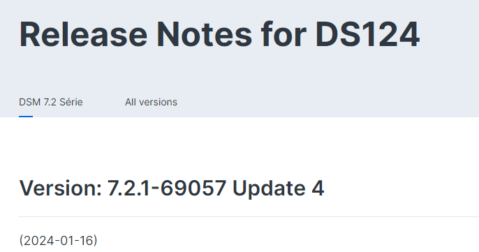

Etrange Mais reste l'option de télécharger soi même la version ici : https://www.synology.com/fr-fr/support/download/DS124?version=7.2#system

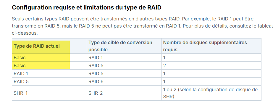

En fait j'ai adopté la même terminologue que le tableau Syno qui perle de RAID pour un volume "basic" : Il faudra juste ne pas me gourrer pour la conf que je vais mettre en place afin qu'elle soit compatible avec une éventuelle future migration en RAID1 -

Parfait compris Je configure en Basic et le jour ou je décide d'ajouter un second disque j'applique la procédure "Modifier le type de RAID" plus qu'a passer commande -
