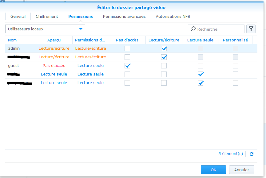

  2. Bonjour Laurent, Je vais essayer de t'aider pares c'est pas dit que ma proposition de convienne. 1er point Déjà tu peux créer un compte pour tous les PC que tu veux connecter au nas (PC fixe et nomade) . Ensuite c'est au niveau des dossier partager que l'on donne l’accès a celui-ci ou pas et pas au niveau fichiers comme tu le représente dans ton schéma. Ce qui va donner un truc comme ca au niveau du nas : NAS==> Cours 1 ==>Cours 2 ==> ressources ==> Courriers (c'est quoi ce dossier la sauvegarde de outlook ??) ==> Media ressoucres Ensuite tu monte les différents dossier sur tes PC portable (a voir si tu peux te connecter sur tes PC portable avec un log et pass, il y a peu être une solution pour que les dossier monte automatiquement ) Ensuite pour la synchronisation du dossiers ressources tu peux la faire avec Cloud station serveur ou Synology Drive serveur Pourquoi ? tu peux faire du versionning avec Dirve et Cloud.
