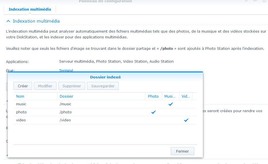

Problème DLNA et dossiers
Kramlech a répondu à un(e) sujet de Sergai dans Installation, Démarrage et Configuration
Il n'y a aucune difficulté à faire indexer n'importe quel dossier pour qu'il soit vu depuis le DLNA. Après avoir installé le paquet Serveur Multimédia, il suffit d'aller dans la panneau de configuration, Indexation Multimédia; bouton Dossier indexé. Et là, via le bouton Créer, tu peux ajouter n'importe lequel de tes répertoires dans l'indexation. Et tu peux indiquer dans quel catégorie ce répertoire peut être indexé ... Et si ça ne marche pas chez toi, c'est que tu as du louper quelque chose ... De plus, pour tes problèmes d'accès depuis l’extérieur, il y a un excellent à comprendre et mettre en œuvre : Tout est expliqué ... -
