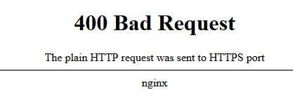

Si tu veux passer en https, il faut taper https://music.ndd.fr. Si tu saisis une url sans préfix, ton navigateur l'interprète comme un requête http, et si un port n'est pas explicitement précisé, il l'envoie sur le port 80 par défaut. Mais le port 443, c'est le port par défaut du https, port qui n’accepte que du https. Donc ta requête part en http sur un port qui n’accepte que du https => d’où "bad request" Le message renvoyé est d’ailleurs assez explicite:
