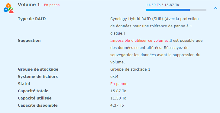

  1. Les craintes étaient fondées malheureusement. Impossible de reconstruire le volume, les données d'un autre disque sont probablement corrompues. J'ai changé des dixaines de disques, je n'ai jamais vu le compteur redescendre pendant la reconstruction. Conclusion si vous voyez ça un jour, c'est de mauvaise augure. Je ne restais pas devant le jauge de reconstruction h24, mais surveillais de suffisament près pour affirmer que cela n'est jamais arrivé. Qui plus est quand tu sais que la reconstruction est particulièrement lente. 20% correspondent parfois a une journée complète donc bon, même en jetant un coup d'oeil toutes les 5 heures tu peux êtres sûr de ton coup. Je pleure des larmes de sang...

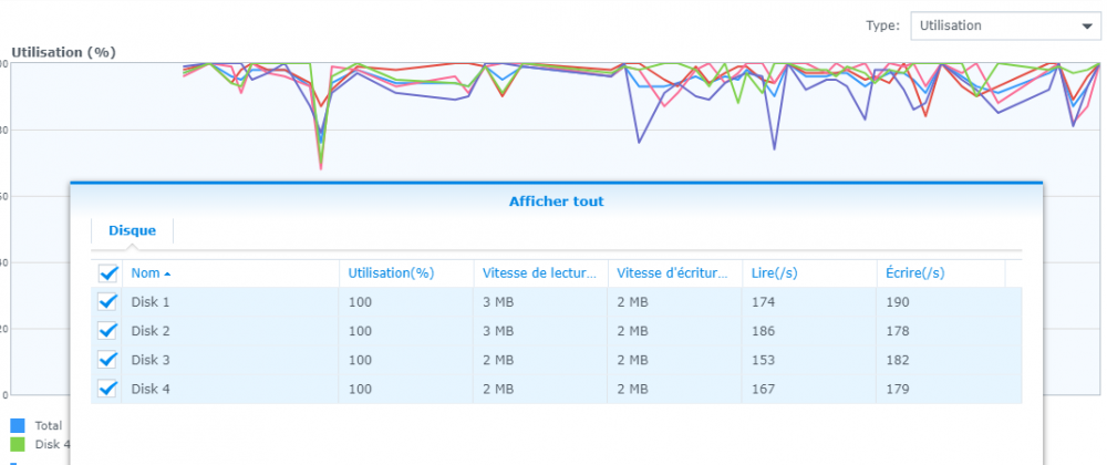

  13. Hello, merci pour ta réponse. Sur cette page https://www.synology.com/fr-fr/knowledgebase/DSM/help/DSM/ResourceMonitor/rsrcmonitor_task_manager syno indique '* Uniquement disponible sur certains modèles." Sauf erreur je pense que mon nas ne dispose pas de cette fonctionnalité malheureusement. Voici tout ce que j'ai (voir photo d'écran). L'autre truc drôle, alors que j'avais bien l'indexation en pause, j'ai voulu effectuer un redémarrage... et je tombe sur un warning pour me dire qu'un indexation est en course, et que je risque de corrompre la bdd si redémarrage... Faudrait savoir 😄 (photo 2)

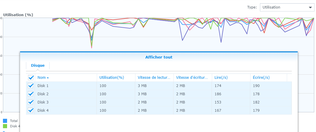

  14. Bonjour à tous, Tout est dans le titre. Le moniteur de ressources indique que les 4 disques travaillent toujours à 100% de leur capacité. Bien que intel bicoeur avec 1Go de RAM (DS415play), le NAS est lent. Rien d'étonnant compte tenu des taux de transfert indiqués en lecture et écriture qui me semble particulièrement faibles, voir screenshot. Indexation en pause, et je ne pense pas qu'un nettoyage ou une vérification de disque soit en cours, je n'ai pas planifié cela. Les 4 disques sont neufs, des ironwolf 4 To (certes, le neuf peut être défectueux mais bon) + Nas avec la dernière update DSM 6.2.1-23824 Update 4. Côté requêtes, les flux de 5 cams IP, mais je serais étonné que ce soit cela qui mette le NAS a genoux complet (1.3 Mo/s de débit réseau à absorber pour les 6, c'est faible. Si certains on des pistes, je suis preneur !
