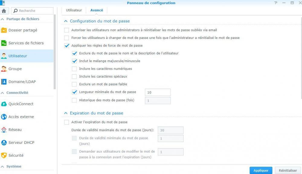

panneau de conf/utilisateur /avancé c'est là qu'est défini la force du MdP. Tu le définis toi même. Je ne sais pas ce qu'il y a par défaut. -

Je pense qu'il réinitialise le mot de passe et le premier que tu rentres est pris en compte mais à condition qu'il réponde aux impératifs de sécurité que tu lui a fixé. Nombre de caractères etc.... Maintenant c'est sûr que cela fonctionne même si le mot de passe est différent de ton ancien sinon la procédure serait complètement inutile si tu l'appliques parce que tu as oublié ton mot de passe 🤣 Maintenant je ne sais pas ce qui c'est passé dans ton cas mais l'essentiel c'est que tu sois à nouveau opérationnel. -

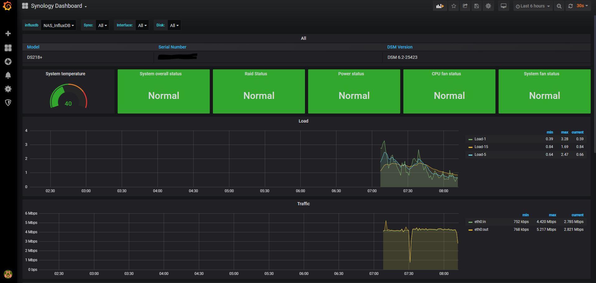

Bonjour, Et merci Shad pour ce tuto 👍. Je n'ai pas eu trop de mal pour arriver au bout ce qui veut dire qu'il est bien débogué. J'ai fait bien sûr quelques erreurs n'ayant pas trop l'habitude de docker-compose mais en relisant le tuto j'ai pu rapidement corriger. Maintenant je vais explorer les différentes possibilités, rajouter mon deuxième NAS (je pense qu'il suffit d'installer docker et influxDB mais je me demande si mon DS212 va supporter) et plus tard ma freebox grace au tuto de bruno78. Edit : J'avais oublié que le DS212+ ne supportait pas docker. EDIT2 :pas besoin d'installer docker ni quoi que ce soit dans le second NAS. Il faut juste déclarer son IP dans telegraf et activer snmp.
