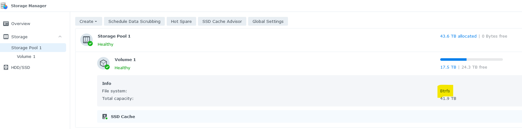

  14. Concernant la configuration, elle sera intégralement réinstallée. Le système de fichiers se configure à l'installation du DSM, quand tu crées le volume, tu ne peux pas le "changer".

  18. Voila, c'est fait ! J'ai pris mon courage a deux mains et tout réinstallé. J'étais un peu inquiet et... j'avais raison, tout ne s'est pas vraiment passé comme prévu. Pourtant j'avais tout préparé le mieux possible. J'ai même eu la bonne idée de racheter des diques plutot que de réutiliser les mêmes après que mon entourage a évalué leurs donnnées à "inestimables"... 😉 Au niveau données proprement dites c'était parfait, en revanche la restauration des applications a été moins facile. Certaines n'ont pas voulu se réinstaller sauf... si on les installait d'abord.... d'autres n'étaient pas sauvegardées. J'ai été un peu naïf sur le coup. Le pire c'est que tous mes conteneurs Docker ont du etre réinstallés et tous mes fichiers de configuration affichaient un beau "invalid JSON format".... Une journée pour réinstaller mes Docker à la main ! Et puis finalement, la satisfaction, une belle partition md0 de 7.9 Go et un volume en BTRFS en plus d'un petit nettoyage bienvenu. Heureusement que je ne fais ça que tous les 15 ans... 😉 Voila ma petite expérience, si elle peut servir à quelqu'un.... Georges.
