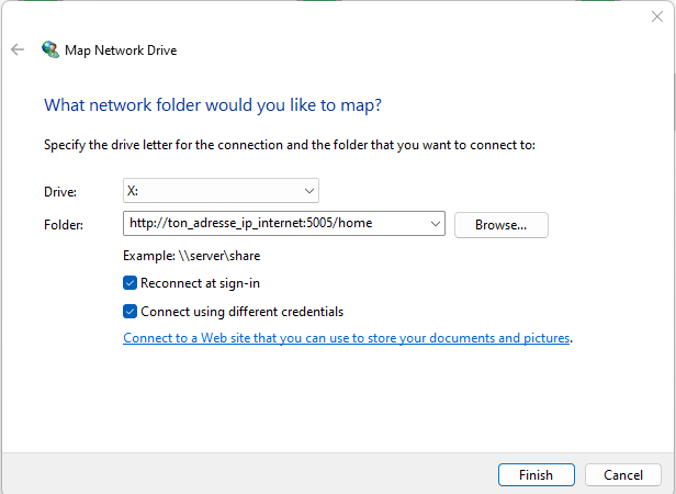

Salut, As-tu vérifié si ton adresse ip externe n'avait pas changé ? En résumé: Tu te connectes de l'extérieur sur l'ip fournie par ton FAI (pas ton adresse locale)suivie de :5006 Dans ta box ou ton routeur tu forwardes le port 5006 vers l'adresse IP de ton NAS qui est locale genre 192.168.x.x Ton utilisateur peut également se connecter en faisant un Map Network Drive en rentrant: Ensuite il rentre son login et son mot de passe et il se retrouve dans son home sur ton NAS. Il y accède alors directement en cliquanr sur le drive X: Port 5005 en http, 5006 en httpS Georges. -

Bonjour, Il se connecte en local ou à distance ? Georges. FYI https://kb.synology.com/fr-fr/DSM/tutorial/How_to_access_files_on_Synology_NAS_with_WebDAV#:~:text=Sélectionnez WebDAV (HTTPS) dans le,WebDAV sur votre Synology NAS. -
